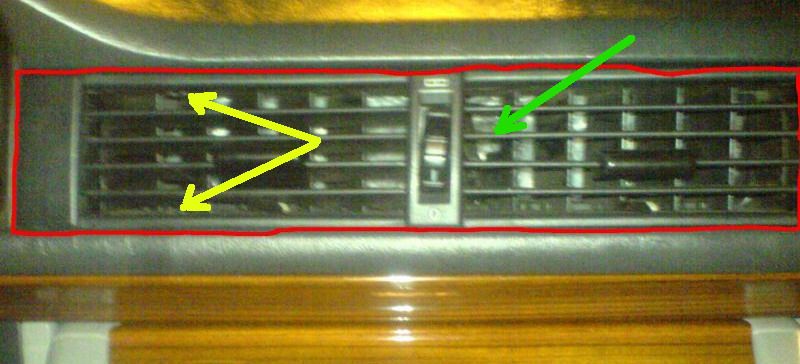

Mam problem z nawiewem tym na środku otóż tunel ten nie zamyka się i cały czas tłoczy zimne powietrze. Czy to prawda ze w 124 ma płynąć tylko zimne powietrze przez te kratki na środku??
Jak można to ściągnąć żeby niczego nie uszkodzić? wykręciłem jedną śrubke(tą od strony schowka) ale nie da się wyjąć całości przedstawiam zdjęcie omawianego elementu http://www.w114-115.org.pl/forum/img01/ ... C00686.jpg Jeśli ktoś wie jak to ściągnąć to prosze napisać[/img]

Ten temat był całkiem niedawno,użyj szukajki,a tym nawiewem idzie zawsze zimne powietrze.

Jeśli to fotka nawiewu Twojej MB to masz ewidentnie oberwane pokrętło regulacji nawiewu. Żeby wymontować kratkę środkowego nawiewu to oprócz śrubki od strony schowka trzeba wykręcić śrubkę imbusową (zielona strzałka) oraz podważyć zatrzaski (żółte strzałki). Na tej śrubie imbusowej jest regulacja nawiewu względem położenia pokrętła.

oprócz tego od strony licznika też jest śrubka...
w sumie to musisz odkręcić od strony schowka i licznika i już masz prawie luźną kratkę.. pozostaje tylko imbusik tam gdzie jest zielona strzałka...
patrz i wykręcaj aż wyskoczy z plastiku jak wyskoczy masz juz kratkę w ręku i nic nie połamane!!! :)
a takl prawdę mówiąc to otwarcie zimnego nawiewu w stosunku do otwartej-zamkniętej "przepustnicy" reguluje się tym właśnie imbusikiem :)
no chyba ze jakiś "fachowiec" się za to juz wczesniej brał wtedy coś może być połamane...

Jak tam jest śrubka - to ktoś tam już pchał łapy. Pomimo że jest tam otwór - oryginalnie śrubki NIE MA!

widocznie ktoś łapy pchał i w miejscu dziurki wkręcił śrubkę...
warto by sprawdzić bo można ciągnać a tam się okaże że jakiś "fachowiec" wkręcił śrubkę bo wygląda tak jakby tam miała być ;)

Ewentualnie możesz spróbować ręcznie zamknąć klapke naciskając jej dół np. jakimś cienkim śrubokrętem, raz z lewej na dole raz z prawej na dole. Ale widze że i naprawa ci się przyda pokrętła, może wyskoczyło z zaczepów, jak któś na siłę próbował domknąć klapke z brrrr powietrzem.
