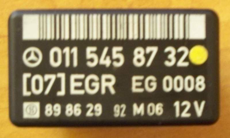

Nie działa mi obrotomierz. Byłem z tym problemem u elektryka, posprawdzał całą instalację i jest OK. Srebrny przekaźnik sprawny, czujnik na wale również, padło na przekaźnik EGR. Znalazałem jeden na allegro, wszystko się prawie zgadza.
Mój ma takie oznaczenia:
A ten który znalazłem takie:
Różnią się jedynie tym, że mój ma M06 a ten drugi M01 czy ma to znaczenie?

M01 M06 moze glupio zabrzmi ale to moze miesiac produkcji 1992r???? nie wiem ale czysto teoretyzuje [zlosnik]

no mnie sie tez tak wydaje ale może nasz guru Gerri sie wypowie? :)
wg mnie wszystkie numery te same więc powinien być OK

Jeżeli chodzi o przekaźniki na zdjęciach - to według mnie są zamienne.
Wspomniana różnica wskazuje bardziej na datę produkcji - pierwsze dwie cyfry to rok, potem M (Monat-miesiąc) i cyfry miesiąca. Tak może określać datę poddostawca, gdyż Mercedes stosuje formę "dwie cyfry roku- litera W (Woche - tydzień) i dwie cyfry" (dla określenia kolejnego tygodnia roku)

Gerri a czy będzie on związany z nie działaniem obrotomierza?
