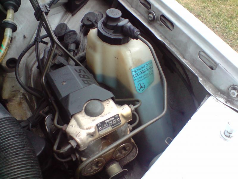

Koledzy mam pytanko czy taki poziom jak na zdjeciu jest odpowiedni ? - nie moge nigdzie dojrzec jakiegos wskaznika poziomu na zbiorniku...

Wyciągnij tę gumową zatyczkę z gwiazdką i napisem oel - do niej jest zamocowany taki plastikowy bagnecik z zaznaczonymi poziomami min i max.

Hehehe no tak najciemniej pod latarnia [zlosnik] - dzieki.

I sprawdza się na odpalonym silniku.
