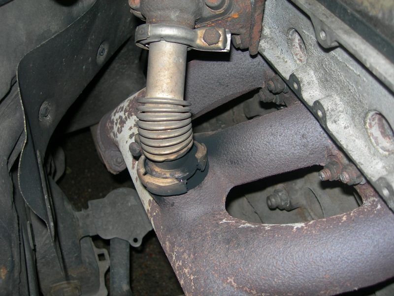

Mam pękniętą obejmę w tym miejscu:
I podczas przyśpieszania, furkocze jakby zawory klekotały. Czy można ją zastąpić inną lub czy istnieje możliwość zakupu oryginalnej?

Numer obejmy A6039950665, a nowa śruba do niej N000933006127. Cena coś koło 40zł.
Dzięki za odpowiedź, gdzie mogę ją zamówić? ASO?

mr_simon pisze:
ASO?
Przy tej cenie to bym się nie zastanawiał...
