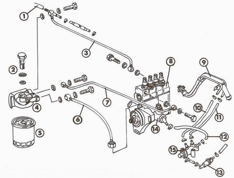

Seweryn pisze:
Czy ten model ma wstępny filtr paliwa czy tylko tą puszkę, bo znaleźć nie mogłem?
Nie powiem Ci czy wstępny filtr paliwa jest montowany fabrycznie, ale powinno się go mieć w układzie zasilania.
Element nr.13 na rysunku to wstępny filtr paliwa. Sprawdź czy masz i najlepiej zamontuj od razu nowy.
Pozdrawiam.

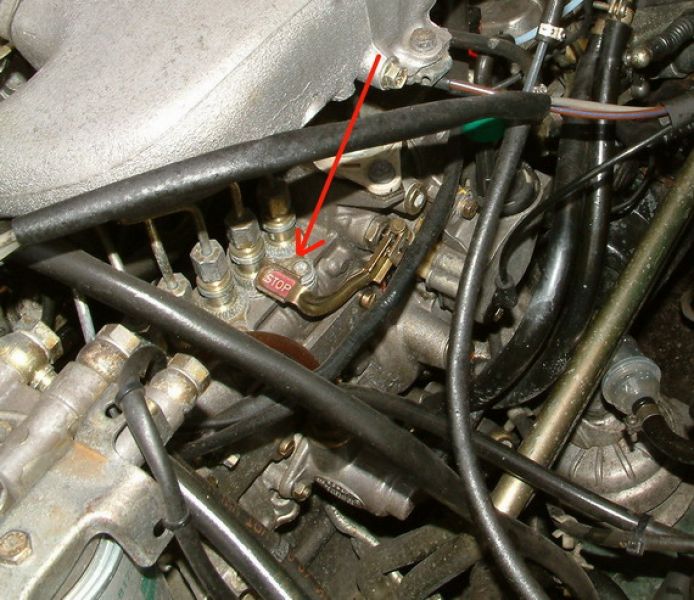

Seweryn pisze:
A gdzie znajduje sie ta wajcha, bo do tej pory gasilem ten silnik pokretlem nad filtrem paliwa? Nie moglem zlokalizowac tej gaszacej wajchy..
Silnik gasi się przez wyłączenie stacyjki. Czy Twój problem na pewno dotyczy W124? Dźwignię ręcznego awaryjnego gaszenia masz zaznaczoną na tym obrazku. Widać też wstępny filtr paliwa.

Mirmur pisze:
Dzięki za fotkę - nie wiem jak mogłem nie zauważyć tej dźwigni. Prawdopodobnie pompa wtryskowa jest czymś zakryta - chyba układ dolotowy ją przykrywa, nie pamiętam, bo generalnie jej nie widać w tym silniku (jest to wielozaworowy silnik).
Pisałem w pierwszym poście, że gaszenie stacyjką (czasem) nie działa.
