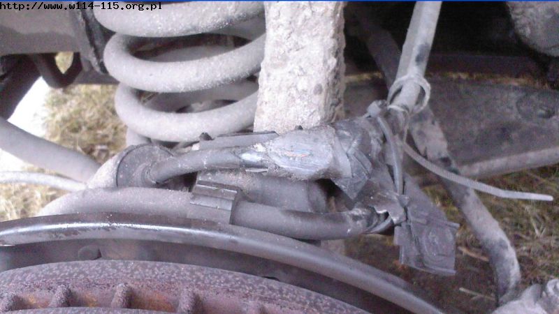

Oto przyczyna
Widoczne tarcie na feldze
No i przetarty kabel
To rozwązało skaczący prędkościomierz i migającą lampkę zużycia hamulców.
Dzięki panowie za pomoc i trafne sugestie.
