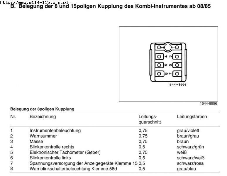

mam pytanie:
z tylu za licznikiem jest kostka laczaca elektrycznie licznik
czy ktos wie jakie jest podlaczenie tej kostki, co do czego tam jest?

gites, ale chodzi mi o ta kostke prostokatna od samego licznika predkosci, w srodku od 126 :)

O takie coś chodzi?
