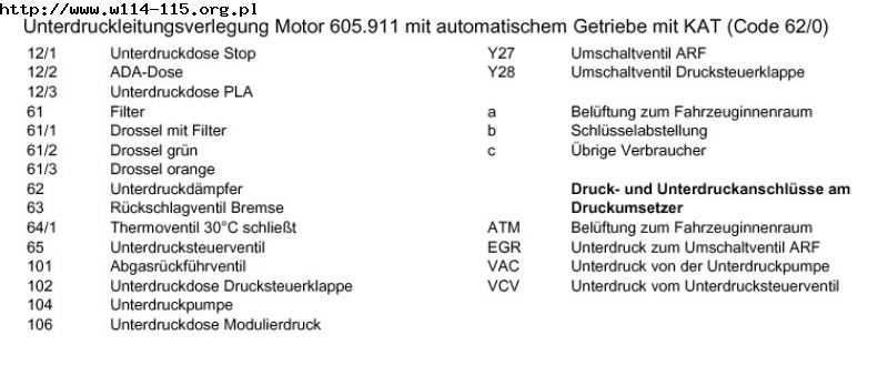

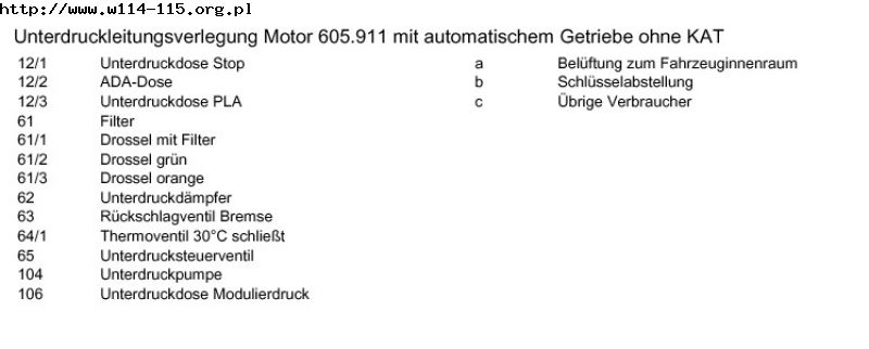

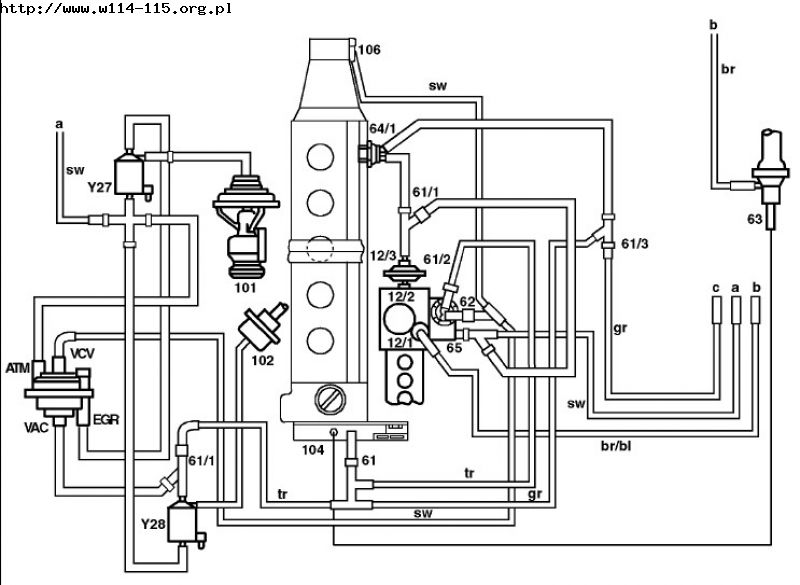

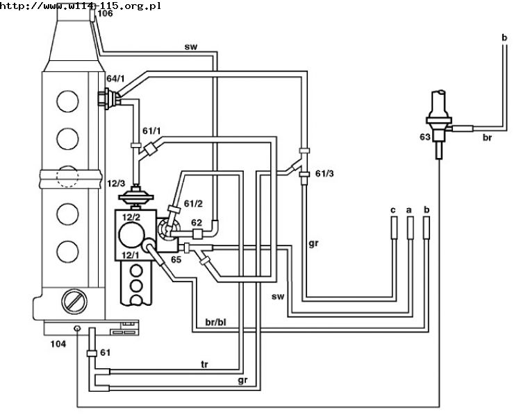

ja w temacie szukam jakiegoś rozrysowanego schematu co gdzie idzie bo nie mogę dojść do ładu ze swoim autem... jeden "fachowiec" poodpinał żeby wyregulować skrzynie i już nie popodpinał a drugi nie wie gdzie co ma iść... teraz jakby m chciał zrobić na zicher to nie wiem gdzie co podpiąć
może ma ktoś coś takiego? z ASB?
a może wystarczy tylko z jakiegoś EPC czy coś takiego? tylko gdzie tego szukać?

Post: śr mar 25, 2009 6:44 pm
Posty: 653
Lokalizacja: Kielce
To jest dla wersji bez KATa. Jeżeli auto masz z katalizatorem -daj znać poszukam schematu.

Post: śr mar 25, 2009 7:10 pm
Posty: 1031
Lokalizacja: texaS
a tego nawet nie wiem...
jak możesz to daj jeszcze ten z katem...

Post: czw mar 26, 2009 1:15 am
Posty: 1031
Lokalizacja: texaS
o tak :) to jest moja wersja :) dzięki bardzo i punkcik przyznany :)
