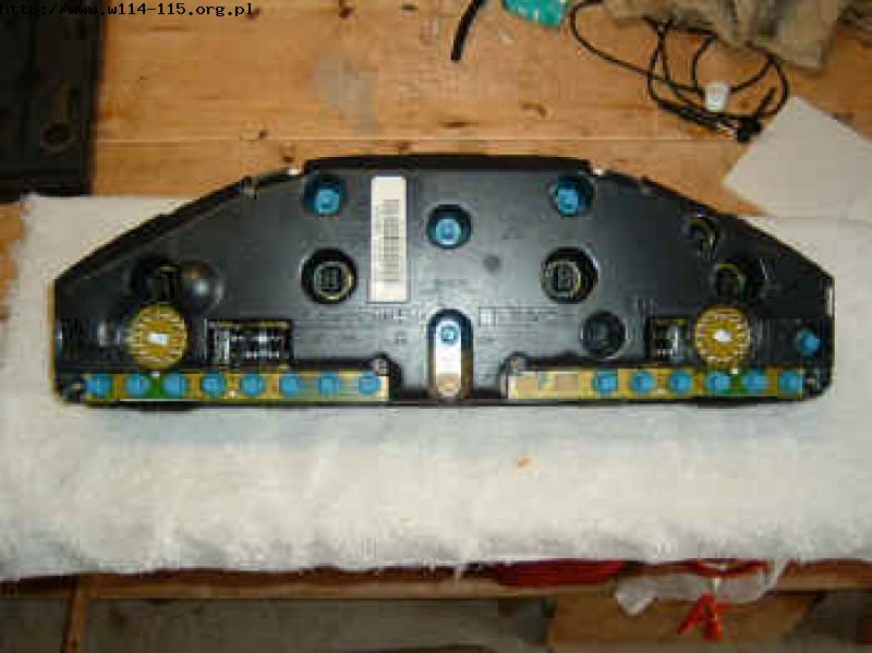

Musisz wyciągnąć zegary i od tyłu masz dostęp do żaróweczki ( o ile dobrze pamiętam).

jutro poszukam czegoś, żeby wyciągnąć zegary i nie uszkodzić szkła [szalone] <br>Dodano po 10 minutach.:<br> znalazłem takie foto jedynie, pewnie to będzie jedna z tych mniejszych niebieskich żarówek. Moc to 1.2 W a większych to 2.0 W.

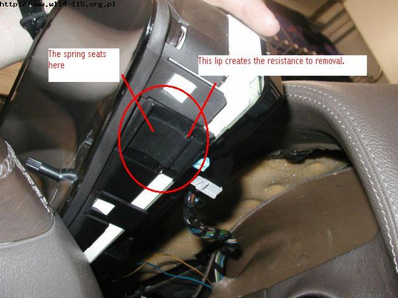

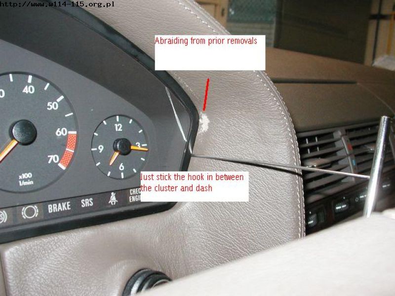

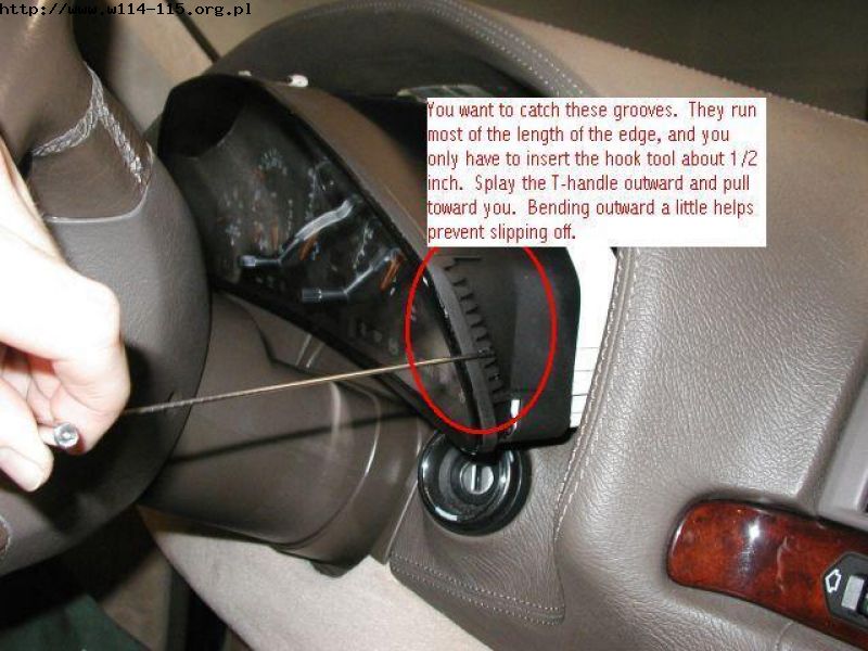

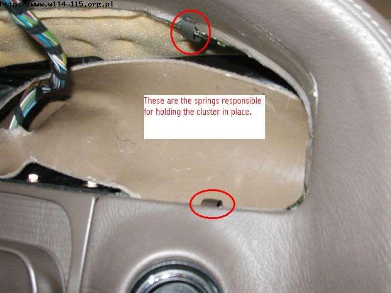

tu masz zdjęcia jak wyciągnąć bez wyrządzania większych szkód na pokładzie
http://www.w114-115.org.pl/forum/img01/ ... _2m5jl.jpg
http://www.w114-115.org.pl/forum/img01/ ... _2m5qe.jpg
http://www.w114-115.org.pl/forum/img01/ ... _2m5vt.jpg
http://www.w114-115.org.pl/forum/img01/ ... _2m787.jpg

dzięki, tu jest też inny sposób:
http://www.v12uberalles.com/instrument_ ... emoval.htm <br>Dodano po 11 godzinach. 32 minutach.:<br> zegary wypchnąłem bez żadnych narzędzi. faktycznie okazało się, że żaróweczka spalona! [zlosnik] wymieniłem i nastała jasność ;) jeszcze raz wielkie dzięki!
