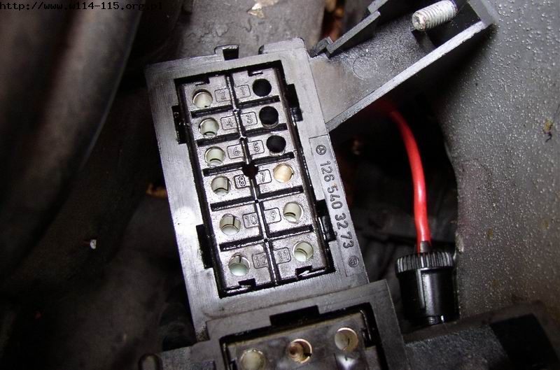

Zapewne strajkuje przekaźnik pompy paliwa - znana usterka - i bardzo typowe objawy. Wyjmij przekaźnik pompy paliwa (czarna kostka na wysokości pompy hamulcowej na grodzi obok srebrnego z bezpiecznikiem) - kabelkiem zmostkuj w podstawce 8 z 7 i powinien odpalić. A to oznacza przekaźnik do naprawy/wymiany. [zlosnik]
Foto podstawki.
P.S. U mnie były uszkodzone kable pod tą podstawką przekaźnika. :-?

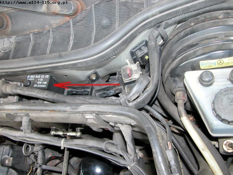

U mnie w tym miejscu nic nie ma :o :
może tutaj?

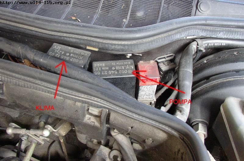

Haa ale jaja! [rollhehe] Dziwna sprawa bo u Ciebie jest ale przesunięty i ODWRÓCONY.
To jest ten (widzę po oznaczeniach) ale wstawiony w miejsce gdzie w innych jest przekaźnik klimy (a chyba nawet jeszcze jest jedno gniazdo dalej). Jeżeli auto nie ma klimy to miejsce jest puste. Oglądałem kilka-kilkanaście 126 (fakt - II seria) i zawsze miały tak te przekaźniki.
Jeżeli w tym co trzeba uchwycie jest gniazdo to ktoś to przeniósł i wsadź go tam z powrotem. Inne rozwiązanie to może ktoś przeniósł podstawkę (bo poprzedni uchwyt pękł) albo masz taką wersję z którą ja się nie spotkałem. [swir2]
Suma-sumarum poruszaj tym przekaźnikiem w gnieździe, wyjmij i popukaj o dłoń (może ma zawieszone styki) a jak nie pomoże to zewrzyj kabelkiem styk 8 z 7 w gnieździe i zapal. Dla mnie na 100% to będzie właśnie to.

Hmmm auto klimę ma, to II seria, uchwyt jest cały ale przez 18 lat jak go jeszcze nie miałem to różne rzeźby mogły zostać zrobione. Ten przekaźnik z napisem "kickdown" już profilaktycznie rozbierałem i przeglądałem zimne luty ale nic nie znalazłem, chyba, że padło coś elektronicznego. Jutro rano biorę się za te styki a potem zobaczę do gniazda.

Wyciągnąłem wszystko, pozaglądałem czy kable nie przetarte, zmostkowałem piny 7 i 8 (wtedy bez zapłonu zaczęła pracować pompa paliwa i coś pod filtrem powietrza w okolicy rozdzielacza) i nic to nie dało. W dalszym ciągu na benzynie nie pali, na gazie bez problemu :-? .
