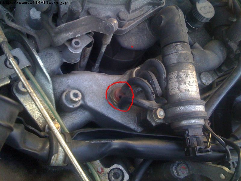

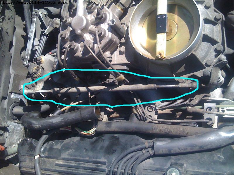

Troche odetchnalem, a przy okazji tych robot zauwazylem, ze prawdopodobnie amortyzator przy ciegle przpustnicy ma za duzy luz i luzno chodzi, mechanik cos przebakiwal ze moze to byc do wymiany poniewaz wedlug niego przepustnica otwiera sie tylko w 2/3 przy pedale w podlodze - ja zrobilem dzis test i przy wlaczonym zaplonie otwiera sie do konca (tak to wyglada) - najlepiej gdyby to porownal z innym w 100% sprawnym.
Znalazlem tez sparciale gumki na przewodach cisnieniowych i jedna ulamana koncowke na ktora wchodzi przewod cisnieniowy z przodu silnika po prawej jego stronie - sa obok siebie dwa podwojne wpusty czerwony i czarny to wlasnie jeden z wpustow czerwonych jest ulamany - nie wiem niestety za co jest odpowiedzialny ale sprawny nie jest.

Ponizej fotki uszkodzonego elementu, który to odkryłe, podczas wymiany świec i przewodów - nie wiem co to jest i jaki może być efekt tego uszkodzenia. Niemniej jednak wierzę, że za chwile ktoś sypnie odpowiedzią jak z rękawa :) - nie mogłem go również znaleźć na EPC online

A tutaj zdjęcie tego amortyzatora - być może ktoś bedzie posiadal sprawne w rozsadnej cenie

Tu masz amortyzatorek

Tak mam ASR - a dlaczego pytasz ? W sprawie tej uszkodzonej części ?

zmieniłem link, prawie 100 euro netto hyhy
