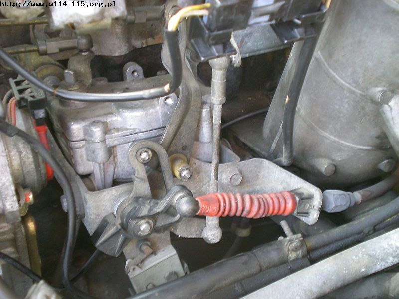

Wywnioskowałem że linka w czerwonej gumie na zdjęciu idzie do ASB. Dźwignia przy lince pracuje prawidłowo. Ogólnie gmerałem przy tych wszystkich cięgnach i drążkach od gazu i chodzą elegancko. Czy u Ciebie te dźwignie były zastane?
Sprawdziłem też przewody podciśnienia, wszystkie są na swoich miejscach a gumy wyglądają na szczelne.
W przyszłym tygodniu poturlam się do mechanika zmienić olej, zabaczymy co się stanie.
