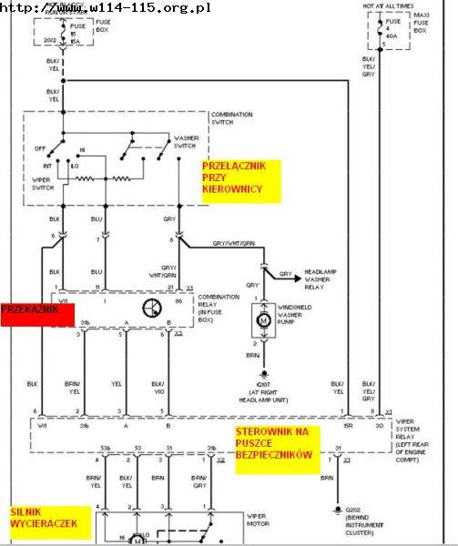

Zabrałem się za wycieraczki bo dziwnie działają.
Na pozycji pierwszej podnoszą się i stają w pionie i koniec :(
Na pozycji drugiej działają poprawnie.
Na pozycji trzeciej nic chyba ze czasami coś im odbije i się włączą :(
Z tego co wyczytałem to sterownik na puszcze bezpieczników. Mam kolegę co ma 140 na części w 100% sprawna i zacząłem eksperymentować tzn.
Najpierw przełożyłem sterownik - nic nie dało działanie dalej takie same.
Później padło na przełącznik - podłączyłem i nic nie dało :(
No i silnik i cały układ przy szybie - podłączyłem i nic :(((
Płacz i dramat.

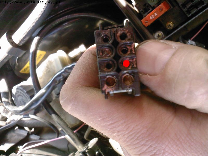

Zacząłem badać kostkę i porównałem prądy z kolego i z mojego sprzętu. I jak się okazało u mnie nie ma prądu "+" tam gdzie powinien być na stacji pierwszej i na stacji trzeciej.
Zaznaczone miejsce.
I teraz co dalej czy jest jakiś przekaźnik dodatkowy czy też jakaś kostka pomiędzy przełącznikiem i sterownikiem. Jak tak to gdzie jej szukać?? A może jakieś inne pomysły??

poszperałem no i cos znalazłem
Jest jeszcze przekaźnik pomiędzy włącznikiem a sterownikiem na puszce bezpieczników.
Teraz tylko gdzie go szukać?? Czy nad nogami kierowcy czy gdzieś w komorze silnika koło puszki bezpieczników albo jakieś inne propozycje znających temat.

Znalazłem te przekaźniki :)
I faktycznie jest w puszce bezpieczników przekaźnik odpowiedzialny za wycieraczki. Żeby się do niego dostać trzeba zdjąć górną część obudowy puszki z bezpiecznikami. W piątek wymiana przekaźnika i powinno śmigać.
Czyli sam sobie naciskam "POMÓGŁ" :)

Jeżeli chodzi o ten temat to jestem bogiem :)- prawie (prawie robi wielką różnicę) Są dwa przekaźniki jeden to ten na puszcze bezpieczników (bezpośrednio wchodzą tam przewody od silnika przy wycieraczkach) a drugi jest w skrzynce bezpieczników (w tej drugiej części bliżej zegarów--jest to ten sam przekaźnik odpowiedzialny za grzanie szyby) Później jest tylko przełącznik przy kierownicy. Jeżeli te podzespoły są całe to wina leży tylko po stronie kabli.
Trochę z tym walczyłem ale temat okazał się banalnie prosty i wykonalny nawet przez totalnego laika (wymiana tego drugiego przekaźnika)
Mogę tylko dodać że sprawdzajcie nr oryginału zamontowanego u siebie bo wystarczy że nie podejdzie tylko jedna cyferka i cały przekaźnik nie podejdzie :)
