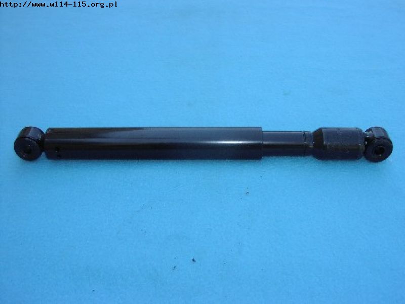

Czy moje 230E z 89r. posiada amortyzator układu kierowniczego???
Bo zauważyłem że strasznie przód przenosi mi nierówności na kierownice.
Przeglądajac internet wyczytałem że odpowiada za to właśnie ten amortyzator, prawda to??.Z góry dziekuje za pomoc.

Kazde w124 posiadal, ale czy w Twoim egzemplarzu jeszcze jest lub jest i dziala tego to nikt nie wie [zlosnik] Zejdz pod auto i sprawdz.

Sprawdze.A tak mniej wiecej w jakich okolicach szukac,bo kiedyś cos robiłem pod samochodem i powiem sczerze że nic takiego nie zauważyłem.

Niesposób go nie zauważyć,a wygląda tak i jest w tej pozucji

Musisz odkręcić osłonę silnika, a znajduje się zaraz za przednią belką pod silnikiem. Ja u siebie wymieniłem 2 dni temu, powiem ci że różnica jest duża (stary sie rozczelnił).

wymieniając go wystarczy tylko odkręcić stary i zamontować nowy?czy trzeba cos jescze przy okazji rozbierać?

Jesli drga kierownica to sprawdz przede wszystkim wspornik drazkow (nr 14 na foto powyzej).
Wykręcasz stary i przykręcasz nowy, i to wszystko.
goompel - ja wymieniając go od razu wymieniłem końcówki drążków, podejrzewam, że jego zadaniem jest lepsze prowadzenie w koleinach, fakt że odczuwa się większą stabilizację podczas manewrowania, i kierownica nie jest tak nerwowa, ale mówię to są moje odczucia w porownaniu do wersji przed wymianą.
