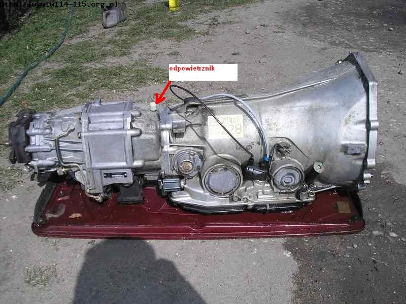

Mojemu Znajomemu ze zbiorniczka oleju od 4matica ten olej jakimś cudem przedostaje sie do automat.
I czy wiecie gdzie sie to może przedostawać i czy jest to w ogóle możliwe.

Oleju może ubywać gdy sa zużyte uszczelnienia w rozdzielaczu
jest mało realne ale aby ten olej przedostawał sie do skrzyni, gdyz na łączeniu skrzynia - rozdzielacz jest simering
na 99% olej wycieka z odpowietrznika rozdzielacza który jest tuz za skrzynia biegów

Mam ten sam problem, rozwiazania sa dwa - albo wymienic rozdzielacz ( simeryngi wytarły juz sobie rowki w aluminium wiec wymiana ich juz nic nie da pozatym cena w aso to 250 za szt a są ich 4) lub tak jak ja to robie przy każdej wymianie spuszczam olej z rozdzielacza (schodzi zazwyczaj kolo 1l) i zalewam nowym ATF DII(powinno wejśc okolo 200ml) uzupelniam olej w zbiorniczku płynem ZHM. Oczywiście to dziala tylko przy malych wyciekach. Jęśli nie spuścisz oleju z rozdzielacza to w końcu bedzie on wylatywł przez wspomniany przez Juranda odpowietrznik i kapal prosto na rure wydechową.
