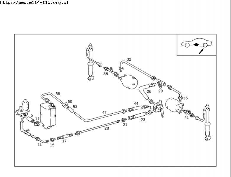

Grucha to 98 na schemacie,ale jak widac sa rózne zawieszenia, to musisz zobaczyć sam które masz rozwiązanie zastosowane u siebie.
http://allegro.pl/item592069274_akumula ... order.html
Dobra firma, cena w sumie też, 300zł sztuka.

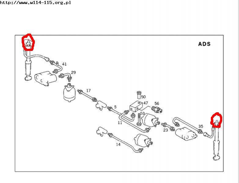

[/img]http://www.w114-115.org.pl/forum/img01/res_1240165825_1240162637_dfd.jpg
Mechanik stwierdził,ze element zaznaczony na obrazku w czerwonych kółkach powoduje tłuczenie.Czy można tą część zregenerować??Bardzo proszę o odpowiedż. <br>Dodano po 4 minutach.:<br> http://www.w114-115.org.pl/forum/img01/ ... 37_dfd.jpg
Post: ndz kwie 19, 2009 9:24 pm
Posty: 1724
mozna regenerować siłowniki nivo ,było o tym wiele postów z podanymi adresami i cenami np:
