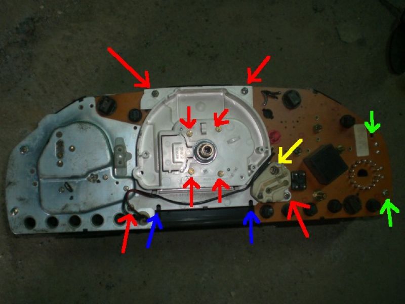

To tak pogladowo:
Czerwone to mocowanie obudowy licznika. Na obrazku nie ma jeszcze jednej pokrywy mocowanej na dwie sruby, przykrywa ona te cztery wewnetrzne sruby oznaczone na czerwono.
Zolta trzyma cos co jest zwykle gorace.
Niebieskie sruby trzymaja termometr, jesli masz.
Zielone trzeba odkrecic na koncu bo licznik haczy i nie chce latwo wyjsc.
Z narzedzi przyda sie srubokret krzyzakowy i cienki plaski
