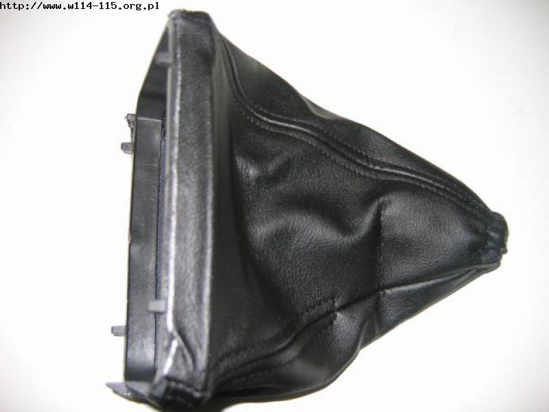

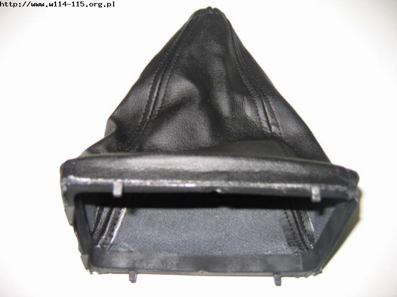

Jeżeli jest to tak samo zrobione jak w 123 i 124, to trzeba wykręcić gałkę, a następnie musisz sprawdzić jak jest u Ciebie zamocowany mieszek do tego drewna, w 124 jest taka plastikowa ramka na którą zakłada się nowy mieszek a potem wchodzi ona na zatrzaski w drewno przy lewarku.
Tutaj są fotki mieszka z tą właśnie ramką, akurat na tych fotkach są połamane dwa zatrzaski: (u siebie tez tak miałem i dorobiłem zatrzaski sprężynujące ze spinaczy i spisuje się bardzo dobrze)
Natomiast u mnie w 123 ta ramka jest na stałe przyczepiona na środkowej konsoli i trzeba mieszek tylko odwinąć z niej.

W w201 mieszek równiez zdejmuje sie z ramki która jest przyszcczelona do drewienka od spodu.
Gałka jest nakręcana na wybierak i nastepnie skontrowana nakretka - klucz 15.
