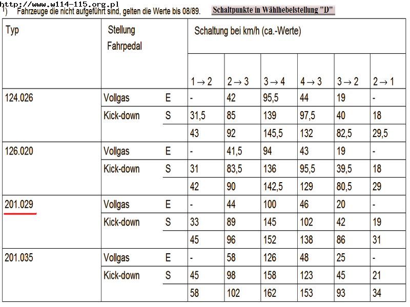

Poszukuję danych prędkości obrotowej w czasie testu "stall speed" dla silnika M103 2.6 w 190E i skrzynki 722.409.
Zastanawiam się czy prędkośc 1900 obr./min. nie jest za niska.

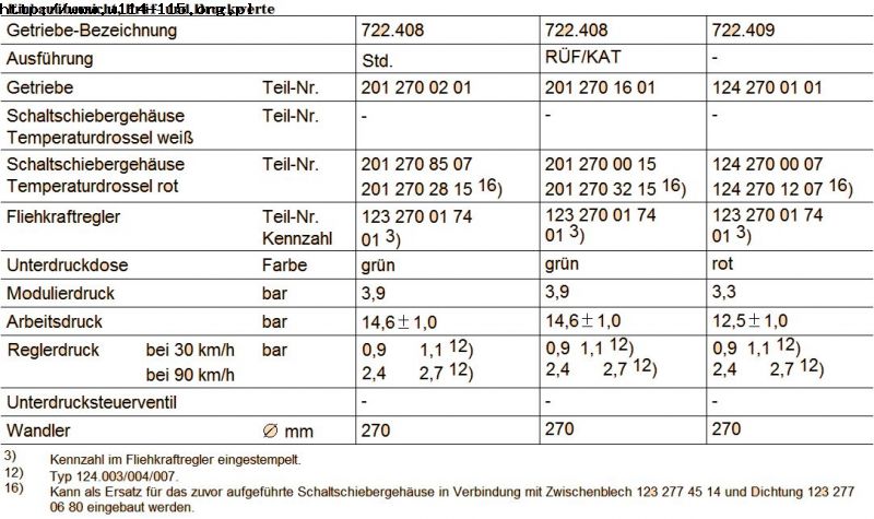

Post: ndz kwie 26, 2009 10:55 am
Rejestracja: sob lut 07, 2009 3:29 pm
Posty: 87
Jeszcze poszukam.Na razie mam to. http://www.w114-115.org.pl/forum/img01/ ... 722409.jpg

Post: ndz kwie 26, 2009 10:50 pm
Posty: 2628
Lokalizacja: Jaktorów
Te dane też mam :-( kiedyś ściągnąłem manuale do 722.3/4 tylko kompletnie nigdzie nie mogę wykopać liczb do testu "stall speed" czyli prędkości silnika z gazem do dechy na D i całkowitym zatrzymaniem samochodu hamulcem. Jakieś przebąkiwania na forach zagranicznych ale bez konkretów :-(.
