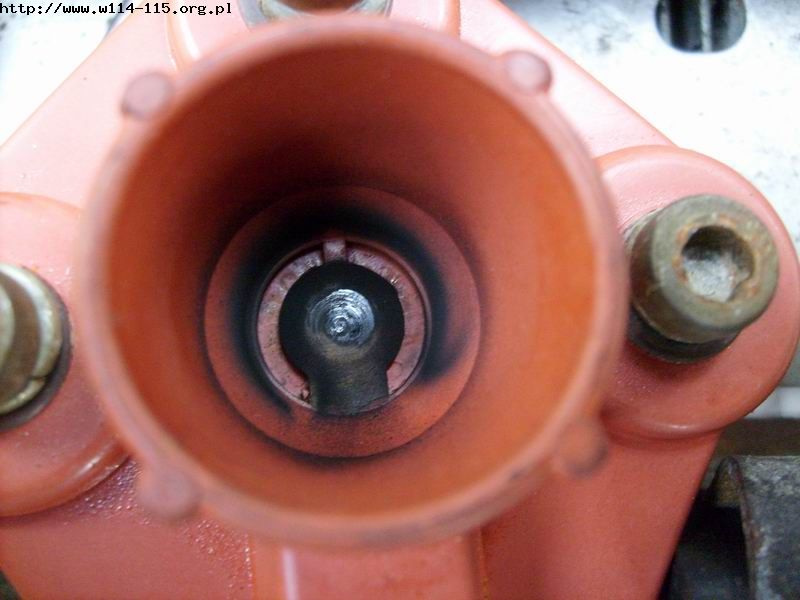

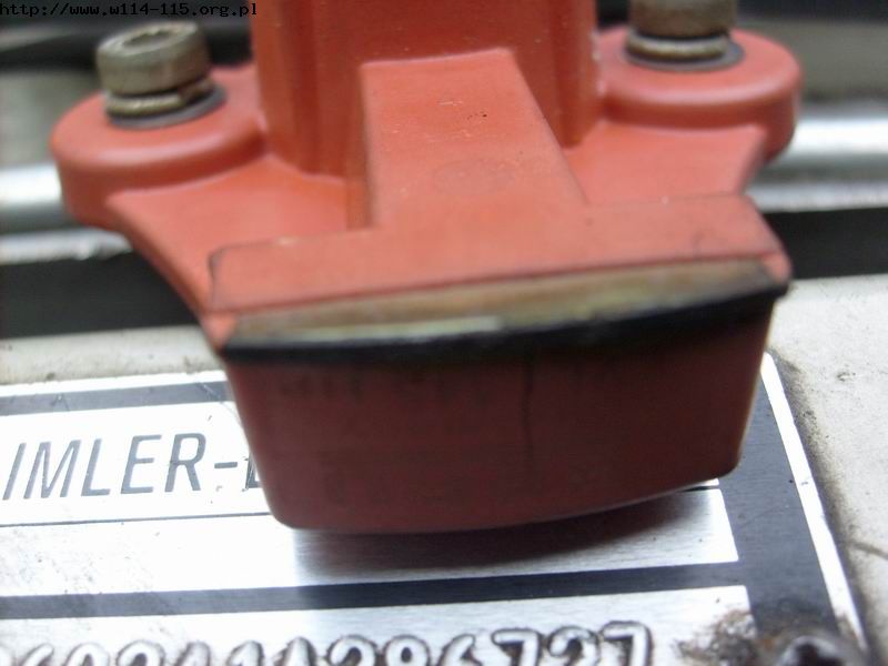

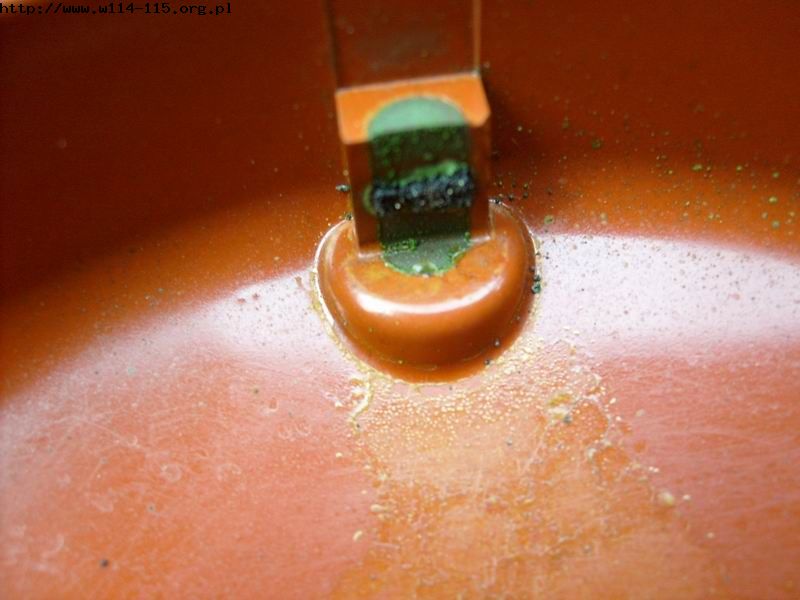

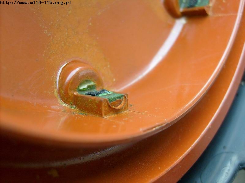

zabrałem się za kopułkę, warto ją wykręcić wyczyscić i oskrobać dokładnie miejsca gdzie preskakuje iskra z palca rozdzielacza. Czasem zalega tam gruba warstwa dobrze izolujących tlenków.
Uzupełniam o poglądowe foto. Też to niedawno zrobiłem. :)

Ja? tak - zwykle lakieruję, oryginalnie BERU było/jest? lakierowane, po latach powierzchnia matowieje i własności zanikają (co zresztą widać na zdjęciach od AndyS). Dobry poliuretanowy odpoorny na temperaturę lakier pomoże popracować kopułce trochę dłużej. <br>Dodano po 32 minutach.:<br> Urethan - jutro na Wolumenie - np w Semiconie :) .
