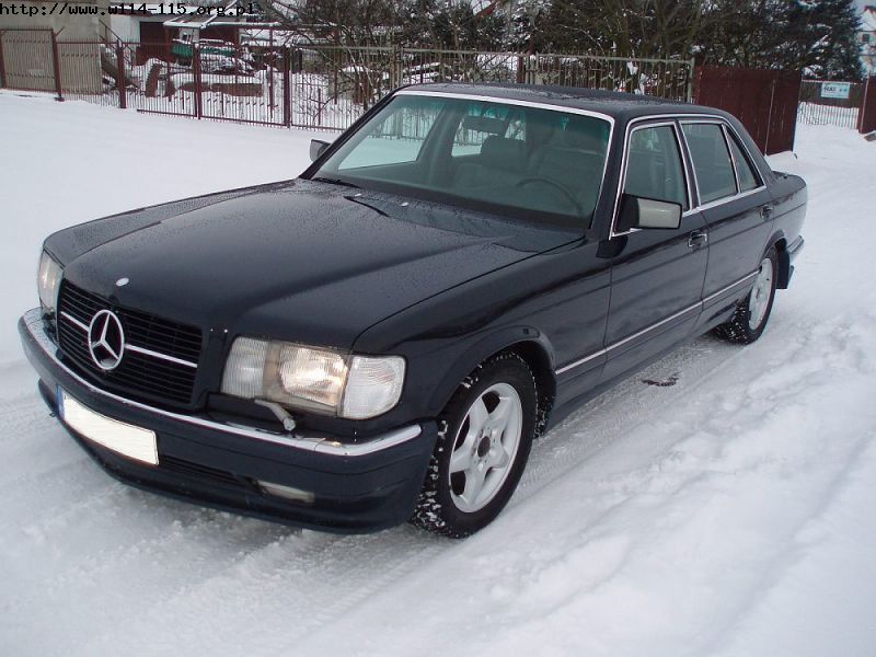

Myślę, że czas na auto, które zawsze mi się podobało. W126. Zainteresował mnie ten: http://otomoto.pl/mercedes-s-500-560-se ... 74437.html
Czy ktoś zna ten samochód, sprzedającego?
Co sądzicie o tym aucie na podstawie ogłoszenia, fotek? Chodzi o zgodność z rocznikiem, ewentualne wady itp.
Czy te zderzaki to oryginał? Nie kojarzę, czy takie spotkałem w tym modelu, a to co znalazłem w necie nie bardzo odpowiada na moje pytanie.

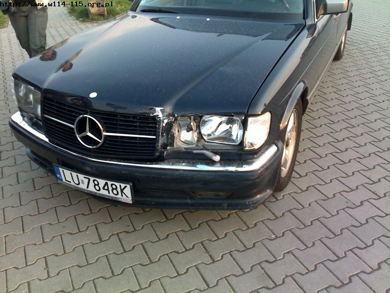

Właśnie wracam z Lublina. Auto widziałem. Miał być bezwypadkowy, a był lakierowany, pewnie nawet cały. Na klapce wlewu paliwa lakier „popłynął”, a na większości powierzchni lakierowanej jest „cytrynka”, w kilku miejscach sprawiał wrażenie szpachlowanego. Drzwi kierowcy i tylne lewe nie „leżą”. Wszystkie drzwi zamykają się dziwnie. Zderzaki od SEC’a, pokrywa silnika chyba też, z resztą od spodu bez wygłuszenia i cała skorodowana. Przewody przy chłodnicy nieoryginalne. Wnętrze ładne, choć miało być bardzo ładne. Fotel kierowcy na boczku lekko przetarty, skóra na obu słupkach B przy mocowaniu pasów bezpieczeństwa rozerwana, a pod spodem jakby skrzywiony słupek. Tapicerka w miejscu opierania łokcia przez kierowcę ma naklejoną łatę. Radio nieoryginalne (ponoć oryginalne jest). Te oględziny trwały kilka minut i wystarczyły by podjąć decyzję, że…… dalej nie oglądam. Dodatkowo (w przeddzień wyjazdu) Pan powiedział, że auto miało kolizję. Reflektor, kierunkowskaz, pokrywa silnika, trochę zderzak. A co jeszcze pod spodem nie wiem…… Pan jeździł tym autem pół roku. Hmm……
Wrzucam informacyjnie dwie foty auta. Jedna z ogłoszenia, a druga po kolizji.

Post: pn maja 04, 2009 11:42 pm
Posty: 1031
Lokalizacja: texaS
pod spodem raczej nic skoro zderzak praktycznie w całości...
ale powiem ci... spod czarnego ładnie biały wystaje :)
aaa nie.. to nikiel... ale kto maluje nikiel?
pan??? to szczyl który ścigał się i nie wyrobił z hamulcami...
przecież do takiego auta to powinien być zakaz zasiadac za sterami szczylom!!!! czy innym bałwanom co myślą żeby ścigać sie z beemką sąsiada...
kaszanka polskim kawiorem!!!

Chuck Norris pisze:
Zderzak pęknięty, ponadto klejony już kiedyś wcześniej. A pod spodem może coś być, bo dostał w reflektor, czyli np. wzmocnienie czołowe może być lekko trafione. Sam zderzak dostał lekko górą (łącznie z listwą, która jest zgięta). A to białe to aluminium, bo to maska od SEC'a, więc nie ma atrapy jak być powinno w sedanie.
A jak piszesz o białym, to mi się właśnie przypomniało, że na słupku A od strony kierowcy były przesuniete śruby i też pod spodem było białe :-(

Konik pisze:
Patrze i jakoś maski od SEC'a nie widze :o
Post: wt maja 05, 2009 5:52 pm
Posty: 3164
Numer GG: 4094058
Mi to wygląda na normalną maskę od W126 z wtopionym i pomalowanym grillem ;)

Tak, macie rację. Przyjrzałem się fotkom i to nie jest maska od SEC'a. Ale też nie był to zaszpachlowany i pomalowany "grill". Tak, czy inaczej coś było rzeźbione.
