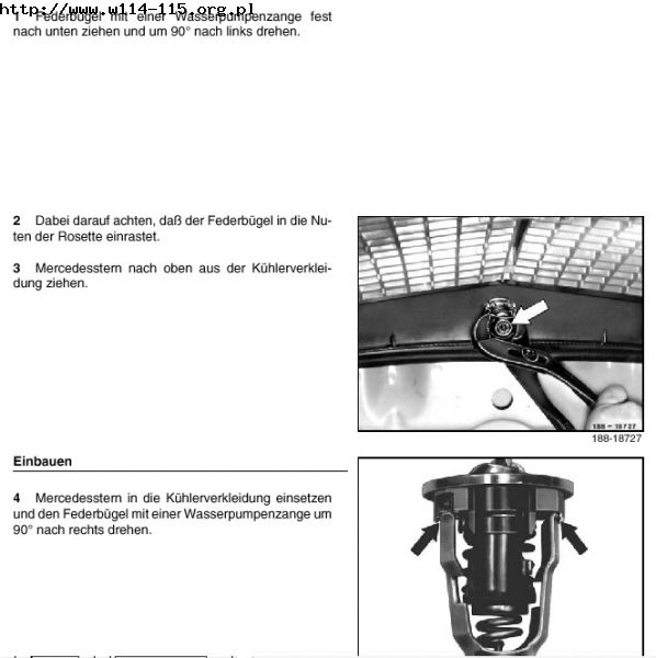

a właściwie resztę po nim bo gwiazda - wiadomo - wyrwana. :evil:
Wiem że coś się przekręca i wychodzi "ta studzienka" ale nigdy tego nie robiłem. Nie chcę niczego uszkodzić - może ktoś kto to robił udzieli mi dokładnej instrukcji (najlepsza byłaby fotorelacja) [zlosnik] bo jutro mam zamiar zabrać się za wymianę....

Dziękować! [zlosnik] [pub]
