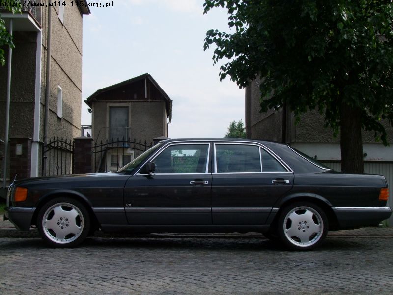

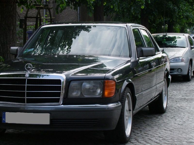

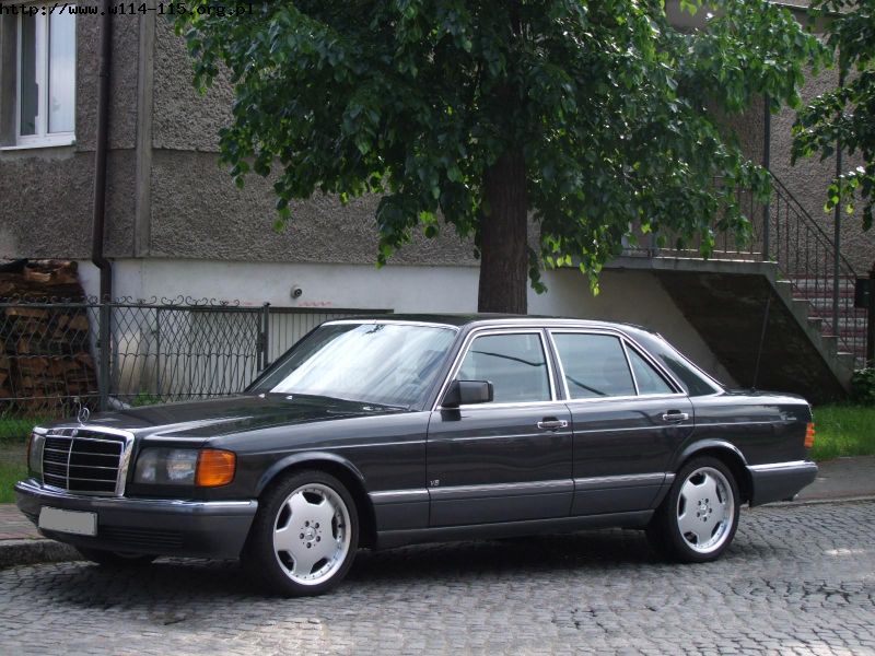

Post: śr maja 20, 2009 8:49 pm
Rejestracja: czw lut 05, 2009 9:54 pm
Posty: 30
Obrazek <br>Dodano po 6 minutach.:<br> Obrazek <br>Dodano po 1 minutach.:<br> Obrazek <br>Dodano po 55 sekundach.:<br> Obrazek <br>Dodano po 2 minutach.:<br> I tak to wygląda.
Zamówiłem tylko trochę szersze opony na tył i troszkę wyższe, żeby nie było aż takiej trzepaczki :)
