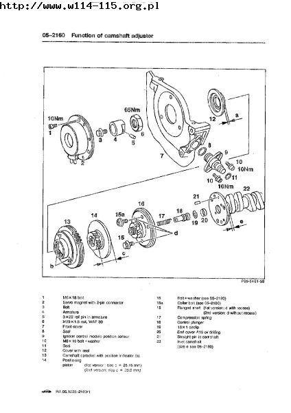

Czy ktoś mógłby podać z dobrego źródła w jakich przedziałach obrotów są przestawiane fazy w tym silniku?

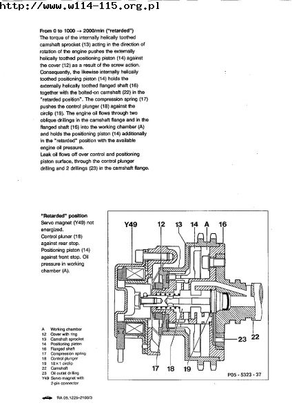

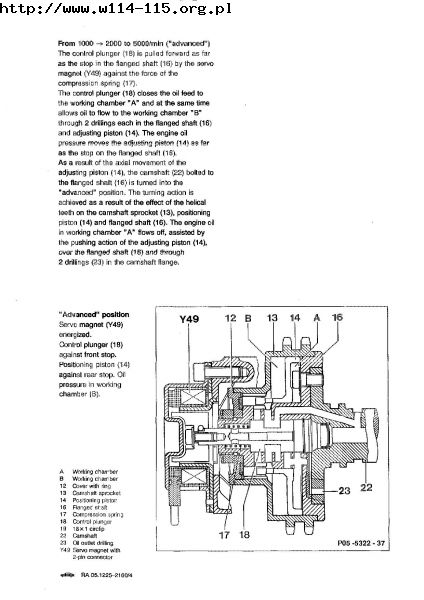

Dzięki, właśnie o to mi chodzi, tylko że dla m119. Ale dzięki temu wiem, że jest to w WIS :)
Nie rozumiem totalnie zapisu tych przedziałów. Może jakaś tęga głowa rozpracuje semantykę tych strzałek.
od 0 do 1000-->2000 (opóźniony)
od 1000-->2000 do 5000 (przyspieszony)
