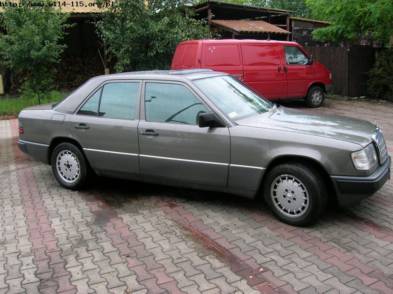

mozna tez zamontowac owiewke i bedzie wygladac tak:<br>

owiewka nie pomaga jeśli szyber jest nieszczelny!!!! wręcz szumi jeszcze głośniej!!!!
