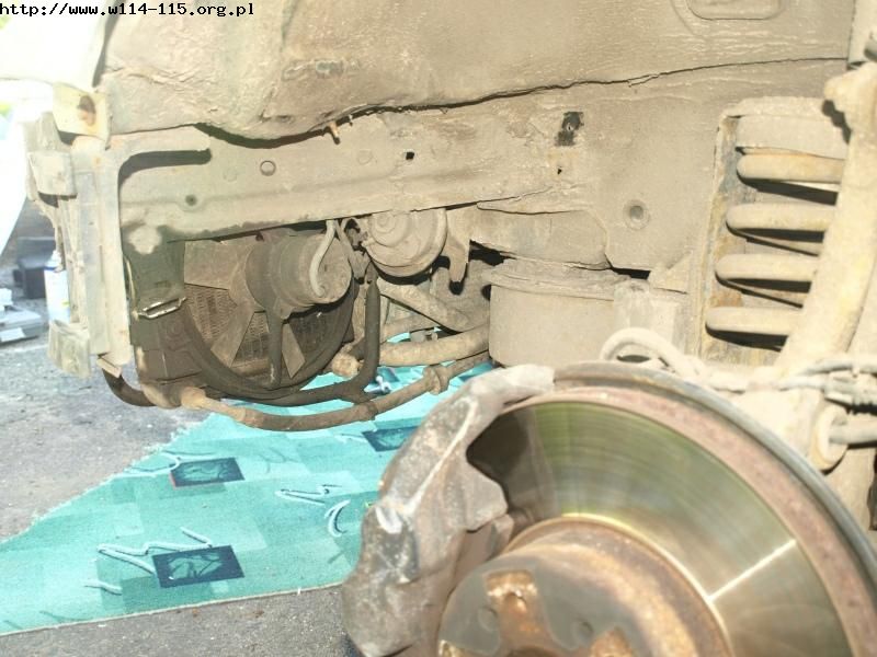

Panowie od czego jest taka mała chłodniczka po lewej stronie auta,dodam żę włącza się na jakieś 2-3 sek przy grzaniu świec chyba.
Jeszcze po lewej stronie auta na dole, obok zbiorniczka spryskiwaczy jest zbiorniczek przelewowy płynu chłodzącego, jest tam go troche i jak go wydostać???
W W124 po tej stronie jest chłodnica oleju silnika (bez wentylatora) a po drugiej stronie chłodnica ASB (z wentylatorem). W tej chłodnicy jest jeszcze u góry czujnik temperatury. Możliwe, że w W140 jest odwrotnie.

Chłodnica oleju ze skrzyni biegów.
