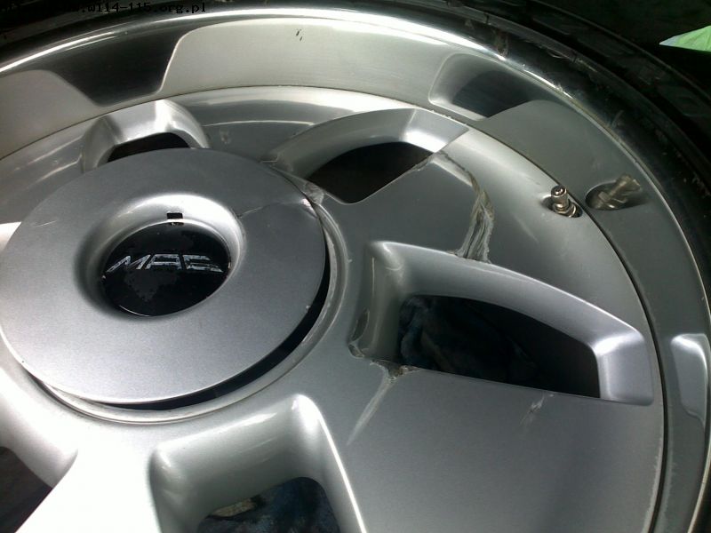

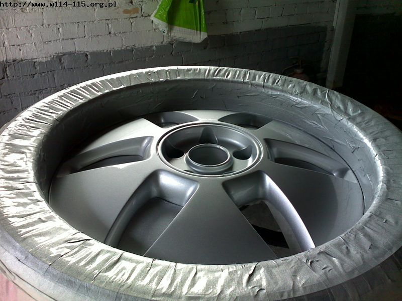

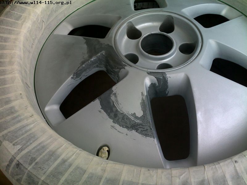

Dziś mi tata zrobił niespodziankę i naprawił porysowaną felgę.
Były spore ubytki aluminium, choć nie widać tego na foto.
Tak wyglądało przed:

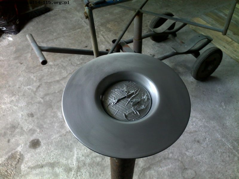

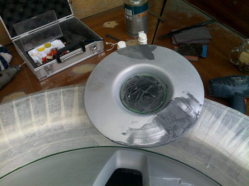

Tak wygląda po wypełnieniu specjalną pastą:

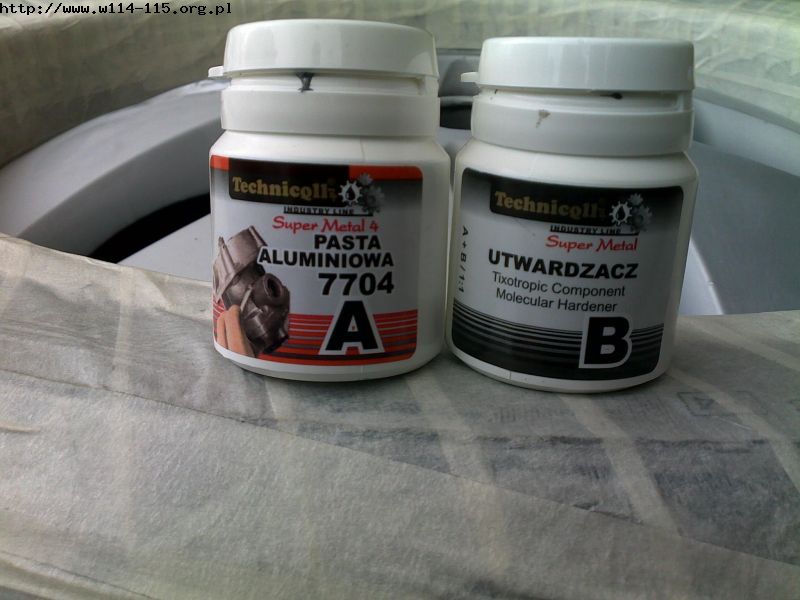

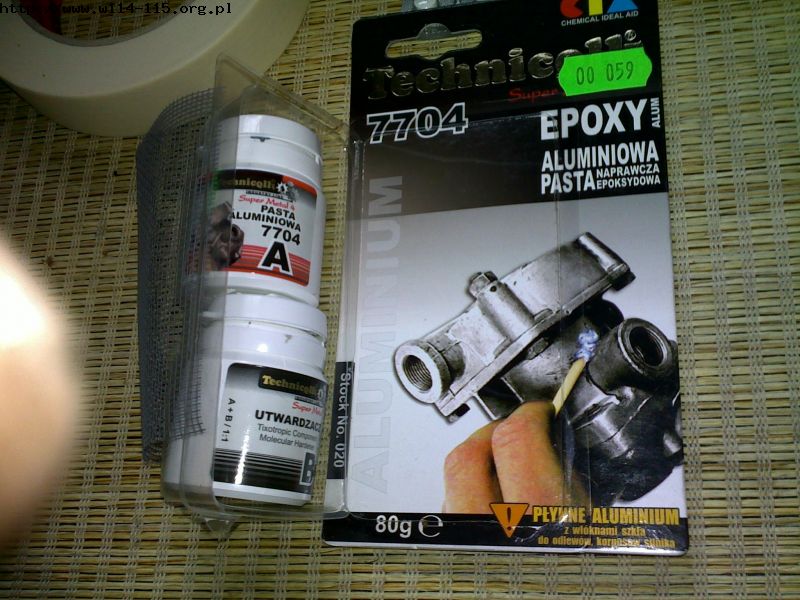

Tutaj pasta:
Łatwa do szlifowania, wiercenia, gwintowania, cholernie twarda po wyschnięciu.

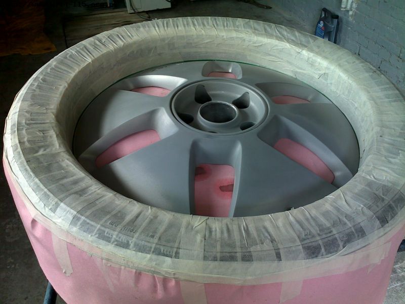

Podkład wypełniający:
Baza dobrana wg oryginalnego koloru:
Oraz klar:

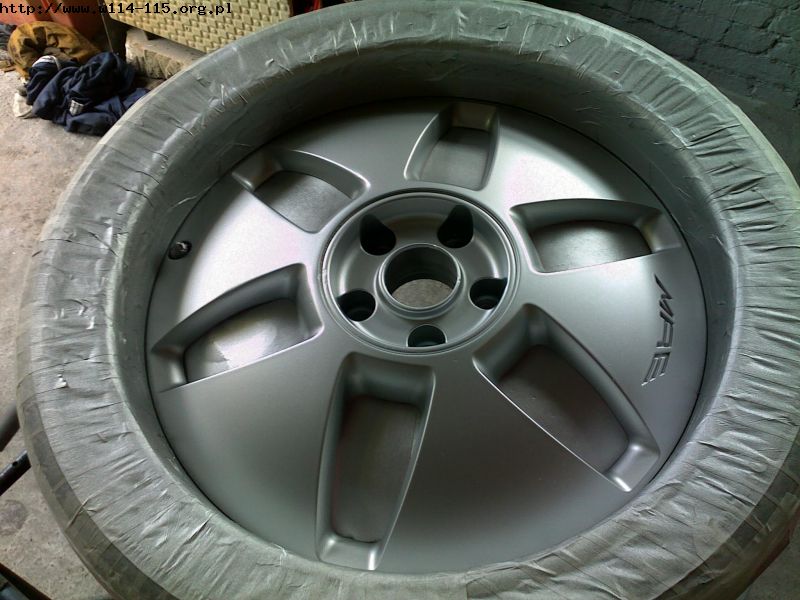

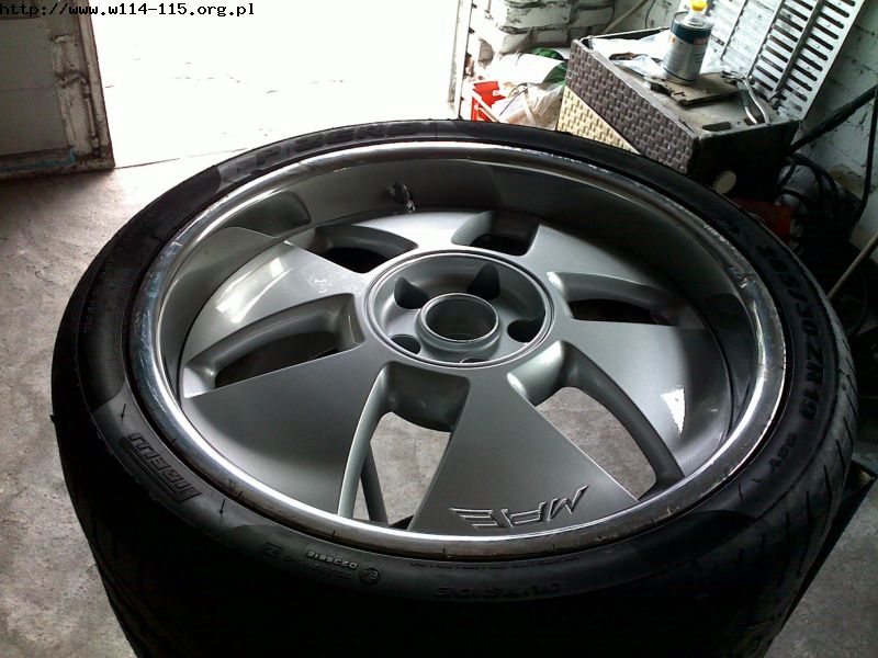

Efekt końcowy:
