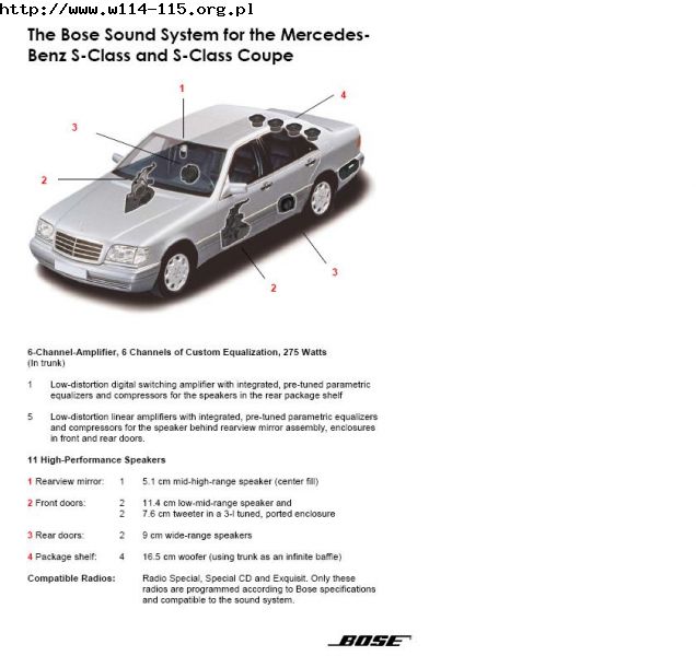

Tyle mozna zapakować w nasz model, ale to jest system BOSE fabryka(szkoda że nie miałem tej opcji :-? ) co do zbudowania jakiegoś sensownego systemu to ciężki temat i pracochłonny. Jakby ktos miał ciekawy pomysł to też z chęcia poczytam.

Sporo było do wyboru tych "sound-systemów" do wyboru w modelu 140.
Jednak wszystkie bogatsze posiłkowały się dodatkowym wzmacniaczem.
