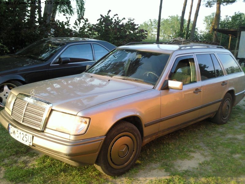

Drogą czystego przypadku stałem się właścicielem Mercedesa W124 230TE, z 1986r.4-biegowa skrzynia manualna, praktycznie pierwszy wypust [zlosnikz]
Auto wyposażone w LPG, nawet jakoś jeżdzi.
Z założenia będzie pełnił funkcje auta na dojazdy do pracy, taki wół roboczy.
Z wyposażenia posiada Nivo (jeszcze nie wiem czy sprawne), szyberdach z połamanymi prowadnicami, centralny zamek, i chyba to wszystko [szalone]
Do roboty napewno jest kolektor wydechowy która ma pęknięcie, przez to troche głośniej chodzi, poduszka tylnej belki jest wytłuczona,mocowanie przedniego stabilizatora pęknięte, fotel kierowcy zapadnięty, dociaganie tylnej klapy jest odłączone, i coś maska i griil troche jest za wysoko, przaz to jest niezła szpara między zderzakiem a grillem.

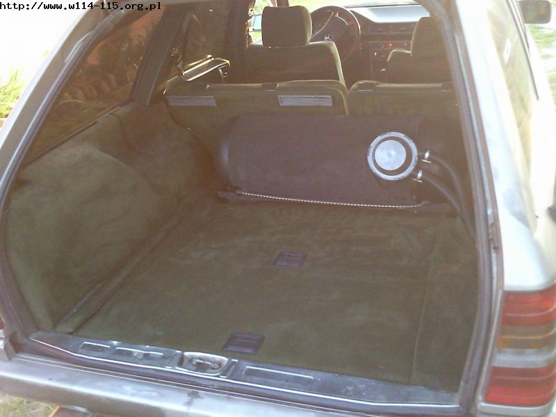

Wkurza mnie tylko ta butla gazowa, albo obróce ją na bok, lub założe jakąś butle w miejsce koła zapasowago.

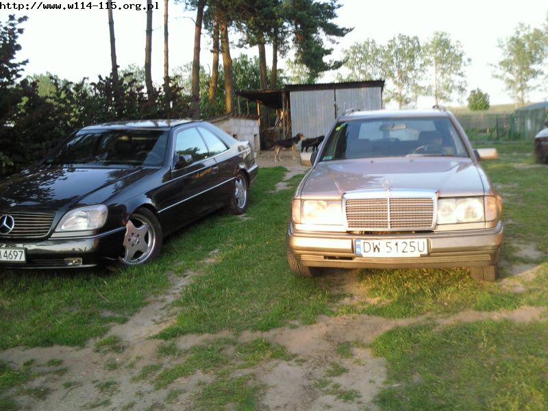

pierwsze zdjęcie to porażka... zresztą widać gołym okiem... następne okazują że wart swoich pieniędzy... życzę bezawaryjnej jazdy na LPG

Prawda zdjecie od przodu to porażka ;)
W chwili wolnego czasu będe musiał coś pogrzebać przy spasowaniu grilla do reszty

tam i lampa coś nie pasuje...
Powoli i do tego dojde, dziś zmieniłem siedzisko fotela kierowcy, teraz już się siedzi wygodnie :)
