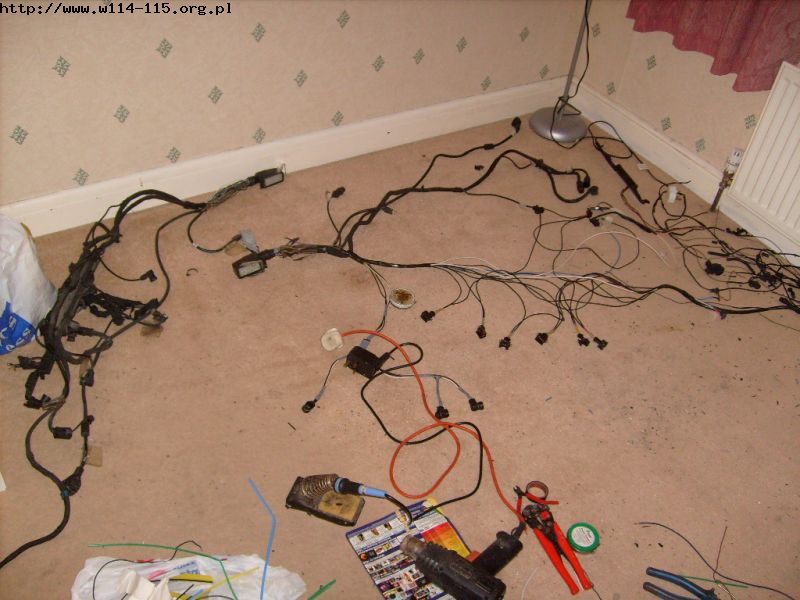

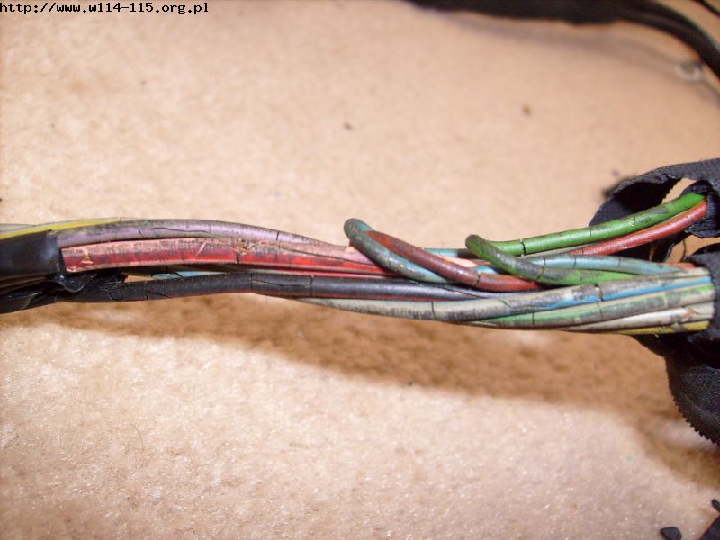

Dwa tygodnie temu zabrałem się za reanimację wiązki w moim nowym nabytku. Wlasciciel sprzedawal z pokruszoną - zepsutą wiązką, ale na potrzeby jazdy udało mu sie zaizolować co ważniejsze przewody.
Reanimacja polegała na wycięciu przewodów i wstawieniu nowych sekcji. Mówi się prosto... a robi się 8 godzin (w moim przypadku [zlosnik] ).
Nie wymieniałem wszystkiego a jedynie te kable, które biegną w bezpośredniej bliskości silnika i są narażone na grzanie, reszta niekoniecznie wymaga reakcji z naszej strony, ale trzeba rzecz uważnie obejrzeć.
Jak się trochę wiązkę poogląda i pomaca przewody to widać co trzeba i gdzie można bezpiecznie wycinać.
A tu zdjęcia i kilka moich obserwacji:

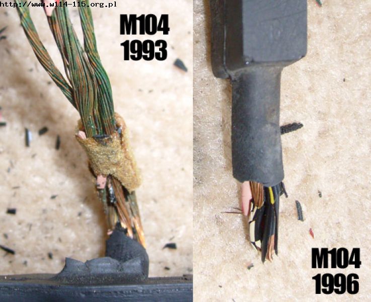

Po pierwsze wiązka reanimowana jest z 93 roku. Miałem zamiar ją wymienić na inną, z roku 96. Przy pierwszej przymiarce wyszło, że w tej młodszej brakuje kilku wtyczek, kilka innych wygląda inaczej. Skołowany zdecydowałem się nie wymieniać, tylko lutować starą. Obie wiązki są do E280T, ale starszy samochód ma tempomat.
Po drugie, przy bliższych oględzinach wiązki 96 okazało się, że w niej również izolacja się kruszy. Po internecie krążą opinie, że wiązki z lat 95-96 nie rozpadają się. Moja zdaje się zadawać temu kłam.
wynik syzyfowej pracy poprzedniego właściciela, o dziwo wszystko działało:
tutaj moje stanowisko pracy. Podłoga była jedynym miejscem gdzie mogłem z rozmachem rozłożyć pajęczynę. Strasznie brudno od pokruszonej izolacji:
tego należy szukać badając wiązkę. Przy nieostrożnym dotknięciu izolacja rozleci się w drobny mak:

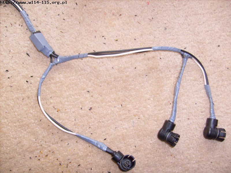

Tutaj odcięte już części doprowadzeń do cewek zapłonowych:

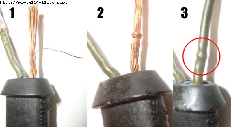

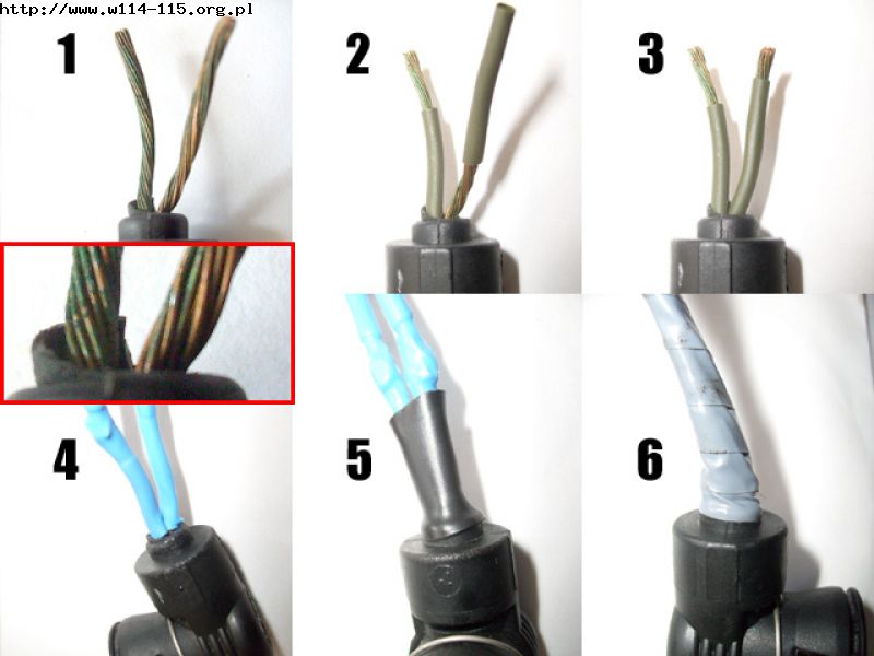

Kolejne etapy przywracania izolacji do wtyczki cewki:
1. jak widać, odpadanie pokruszonej izolacji zachodzi aż wgłąb wtyczki. Jeśli się przewodów specjalnie w tym stanie nie wygina i nie wytrząsa okruchów izolacji ze środka to można z tym żyć - izolacja, choć pokruszona, nie powinna przemieszczać się wewnątrz wtyczki, o ile zostawiona w spokoju
2/3. pierwszy zestaw koszulek termokurczliwych - widać że da się wcisnąć na jakieś 2mm wgłąb wtyczki. Niestety później okazało się, że nawet dogrzana koszulka może się zacząć przesuwać wzdłuż kabla - nic dziwnego, skoro miedziane druty lecą idealnie równolegle i koszulka się po nich ślizga.
4. drugi zestaw koszulek zasłaniający miejsce lutowania z jednej strony, a z drugiej przysunięty jak najbardziej do wtyczki (nie w głąb) aby jeszcze bardziej odseparować przewody od siebie.
5. jeden ze sposobów wykończenia - kolejna koszulka usztywniająca wszystko co pod spodem.
6. drugi sposób wykończenia.

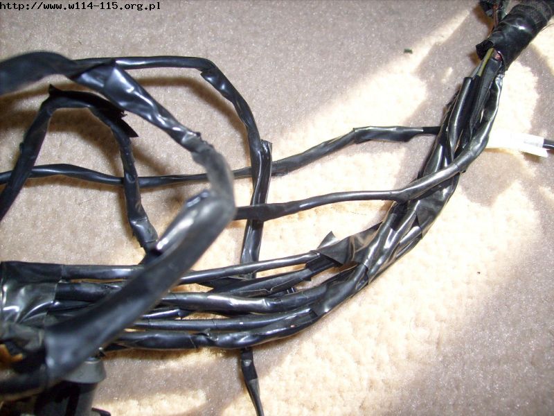

Poniżej wygląd ostateczny okablowania zapłonu:
Musiałem niestety pozbyć się poręcznego oryginalnego gumowego mocowania. Ta moja samoróbka okazuje się nieco za sztywna do dogodnego ułożenia na silniku. Zdecydowanie za sztywna przy samych wtyczkach. Polecam dobrze przyjrzeć się jak te wtyczki oryginalnie siedzą w silniku i potem lutować je tak, aby od razu, bez przekręcania, były w dobrej pozycji.
Tutaj moje rozwiązanie problemu ślizgającej się koszulki termokurczliwej. Szkoda, że wpadłem na nie dopiero w połowie roboty :oops: :
Dodam jeszcze, że przy wycinaniu przewodów i wstawianiu nowych należy starać się utrzymać identyczne długości, bo jak się wstawi zbyt długie to ciężko się potem całość owija zewnętrzną izolacją. Po prostu nie robić niepotrzebnych naddatków.

Jeśli już lutowałeś wiązkę, to ja również to robiłem, ale na silniku, bez wywlekania. I mogę potwierdzić, że z 95 się rozwala, bo moje auto jest właśnie z tego roku. Kostki cewek powinieneś był jednak rozebrać, wylutować stare przewodu i wlutować nowe, bo tam często robią się zwarcia jak ruszysz wiązką przy wymianie świec np. U mnie tak właśnie było i 2 garki straciłem na chwilę z powodu zwarcia na cewce na 6 cyl.
Wentylator nawiewu kabiny może nie działać, jeśli zrobiło się gdzieś jakieś zwarcie i poszedł bezpieczniek. Nie pamiętam, ale raczej nie było nigdzie bezpośredniej zależności tych instalacji.

Jedno co mi się nie podoba to wtyczki do cewek .Ja kupiłem nowe z przewodami w ASO i tylko wpiałem te przewody w wiązkę .Jak widać na fotkach izolacja odpadła od wtyczek cewek az przy samych wtykach i ciezko to skutecznie zaizolować.
HA! Przyglądałem się tym kostkom przez chwilę, szybko stwierdziłem że są zalane i koniec tematu - stąd taka rzeźba.
Jak je otworzyć? Rozcinać? Czy po prostu coś przegapiłem.
Masz jak najbardizej rację - jeśli da się je rozebrać to od razu to zrobię!
Wtyczki wtryskiwaczy też się rozbierają?

Wtyczki na cewki są rozbieralne, na wtryskiwacze już nie. Te od cewek rozbiera się od tyłu - ściąga ten okrągły dekielek. Ja nawek swego czasu zgubilem 1 i kupowałem całą wtyczkę w ASO. Zginął mi właśnie przy okazji rozwierania przewodów, bo 2 cyl. padały... A do domu trzeba bylo dojechać.

mMm2 a jakich kabli użyłeś do zastąpienia zniszczonych sekcji ? Ja mam problem z kablem idącym do przepływomierza bo się właśnie izolacja skończyła i mi teraz wariuje. A chce się za to zabrać samemu.

Powiem tak, mam W140 V8, 5.0 silnik M119 i jest dokładnie to samo
Nie zaglądałem do wiązki od momentu zakupu, zajrzałem zupełnie przypadkowo przy wymianie termostatu...
I faktycznie każdy przewód nadawał się do wyrzucenia.... Wymieniłem razem z kolegą wszystkie na nowe, tą samą metodą co opisuje kolega mMm2, starałem się jednak wymieniać też przewody we wtyczkach, chociaż nie we wszystkich się da. U mnie działa wszystko bez problemu w tej chwili, nic się nie dzieje, żadnych braków w działaniu któregoś elementu.
Ale robota jest karkołomna - trzeba mieć czas i dużo cierpliwości.
Wiązkę da się kupić w ASO nową - ale koszt może powalić na kolana...
