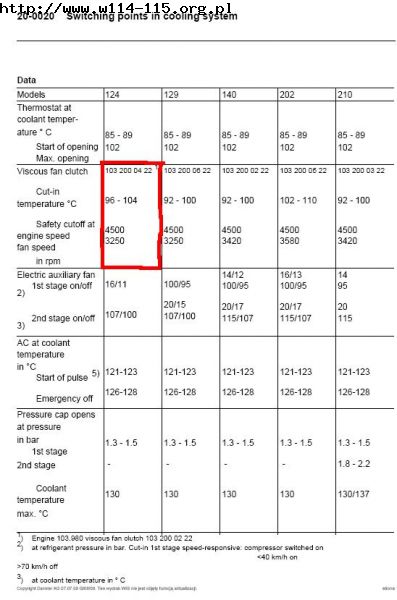

Chuck Norris pisze:
wisko moze byc dobre tylko zadziała dopiero jak dostanie temp z chłodnicy
napewno nie jest dobre bo po pierwsze powinno sie załanczac pomiedzy 96-104 stopni a sie nie załancza
wszystkie obudowy i osłony są na swoim miejscu wiec dostaje powietrze z chłodnicy
no i jedna najważniejsza rzecz wisko zimne tez powinno byc przez chwile sklejone

Z wiskozą sprawa jest troszę bardziej skomplikowana.
Jako, że nie ma połączenia ciecz - sprzęgło, sprzęgło nagrzewa się od przepływającego przez chłodnicę powietrza i to warunkuje punkt włączenia. Bimetal wiskozy (czyli jej czujnik temperatury) uruchamia sprzęgło przy 70 iluś stopniach - co odpowiada temperaturze wody w chłodnicy OK 90 w "standardowych" warunkach. Jeśli samochód jedzie i jak powietrze na zewnątrz nie jest zbyt gorące.
Jeśli samochód stoi czy się toczy się w korku to sprzęgło włączy się wcześniej niż 90 - bo wszystko się rozgrzewa w komorze silnika szybciej i mocniej - wiskoza i jej bimetal też.
Sprawna wiskoza na wyłączonym silniku stawia lekki opór przy poruszaniu wentylatorem - olej spłynął i łączy lekko. Po odpaleniu silnika śmigło chodzi przez jakiś czas - aż olej przepompowany zostanie do komory tylnej.
A potem włącza się jeśli temperatura powietrza opływającego przekracza 70.
Wiskoza wspomaga regulację termostatem i punkty włączenia są zmienne i nie precyzyjne.
Sprawną słychać po chwili stania w korku na rozgrzanym silniku.

W stabilnych warunkach termostat utrzymuje jakiś niewielki obieg przez chłodnicę aby stabilizować temperaturę silnika. Przepływ przez chłodnicę sie zwiększa im silnik potrzebuje oddaje więcej ciepła (bardziej otwiera się termostat). No i oczywiście wiskoza załaczy sie jeśli powietrze ją opływające przekoroczy 70 - a jak już napisałem zależy to od wielu czyników. I będzie raz przy 90 raz przy 100 zalezy od warunków.
Instrukcja testowania MB podaje - rozkręcić silnik do ~4000 poczekać aż woda osiągnie 95 wiskoza powinna zacząć pracować.
