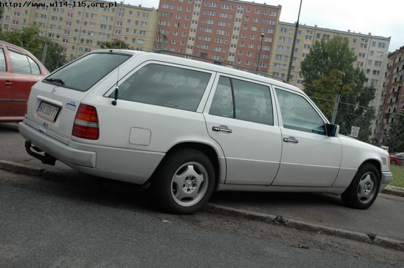

Poszukuję kombiaka i zainteresowało mnie takie ogłoszenie:
http://www.otomoto.pl/index.php?sect=show&id=C8906761
Silnik jest ok (ekonomika vs. dynamika), kolor i tapicerka też.
Żeby się jednak przekonać jak samochód prezentuje się naprawdę, muszę pokonać 260 km.
Proszę o pomoc w wyciągnięciu co można ze zdjęć.
Dajcie znać jak wam się to auto widzi.
A może ktoś go zna, albo bez większego wysiłku mógłby poznać bo mieszka w okolicy?
Pozdrawiam,
Greg

odradzam jechanie 260 km, gdyż auto jest zbyt tanie żeby było dobre, uwierz mi ze rocznika 93 nie kupisz za te pieniądze i na dodatek z komisu,

jak na pierwszy rzut oka auto juz jest do d..... ( przynajniej dla mnie...) lewa strona-szpary w drzwiahc, nie wydaje mi sie by były niepodomykane , i przód i tyl, nawet jesli to kolorystycznie mi to mało pasuje. druga sprawa to szpara maski lewa a prawa strona
jeżeli oglądamy auta za 4 tysiące to na to czy bity czy nie, nie ma sensu patrzeć, ( jest sens jak auto powyżej 20 tys zł ) grunt to sprawny silnik i skrzynia, żeby nie władować w niego 10 tys na starcie,
na tym forum jestem od niedawna ale mam ogromną wiedzę na temat Mercedesów i pare już takich okazji miałem szanse oglądać, poszukaj coś co kosztuje ponad 8-9 tysięcy, bo za tyle to ja bym roweru dobrego nie sprzedał

I to wnętrze !!!!!!!!!!!!!!!! Zemsta niemców nad estetyką :(
Ładny ma tylko kolor, ale troszkę za dużo pieniążków z taki detal :)

Kratka na tapicerce ma niesamowity klimat. Swoją drogą, nie jest to chyba welur jak podaje sprzedawca. (?)
Opcja jest taka, że moja siostra wyjeżdża do Buska do sanatorium w przyszłym tygodniu. Tylko jak jej, kobiecie, zaufać i podpowiedzieć na co zwrócić uwagę?
Odstające drzwi: no właśnie, też mnie to uderzyło, ale czy to nie jest tak, że wydaje się że odstają, ale tylko w dolnych partiach, czyli tam gdzie są listwy mogące budzić takie złudzenie?
Maska: żeczywiście nie symetryczna, może nie była domknięta?
Gadałem ze sprzedawcą.
Podrzuci trochę więcej zdjęć i zobaczymy.
Ponoć maska nie jest domknięta, wszystko jest OK tylko pompa wspomagania czasami przerywa.

Widzę, że na podstawie tak słabych zdjęć wyciągnąłeś te wnioski. Ale poczekaj to moze miec związek z tym, że masz do czego porównać, IVECO lub RENAULT.
Te szpary kolego to może być złudzenie przy niefortunnie zrobionym zdjęciu. Listwy zachodza na siebie w takiej zależności \\, bez organoleptycznego dotknięcia to wróżenie z fusów co właśnie koledzy czynią.
A moze zanim się tam wybierzesz, poprosisz sprzedawcę o dwie istotne informacje VIN i jaką kuchenkę posiada. Bo ten silnik bez 4 generacji gazu nie będzie jeździł (mogę Ci to zagwarantować), a koszty w jakie Cię wpakuje przekroczą wartość tego pudła.
Zwróć jeszcze uwagę na tył samochodu. Zdjęcie nie oddaje rzeczywistości, ale wygląda jakby brak było tej czarnej nakładki na zderzak, bądź zderzak jest mocno wprasowany w tył auta.
Poza tym NIVO - czy w ogóle jest, jak jest i nie działa to koszty na pewno będą wysokie. Nie spodziewałbym się super bryki za tą kasę, raczej szrot którego ktoś próbuje się pozbyć, więc na pewno trzeba być uważnym.
