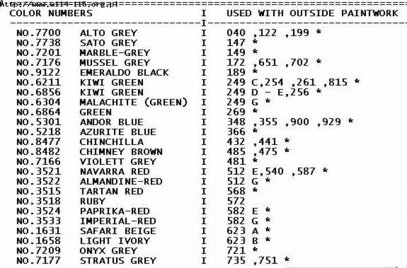

Post: pn lip 13, 2009 8:01 pm
Posty: 1724
Tak to podaje EPC,po prawej kolory blach ,po lewej kolory zderzaków i listew.

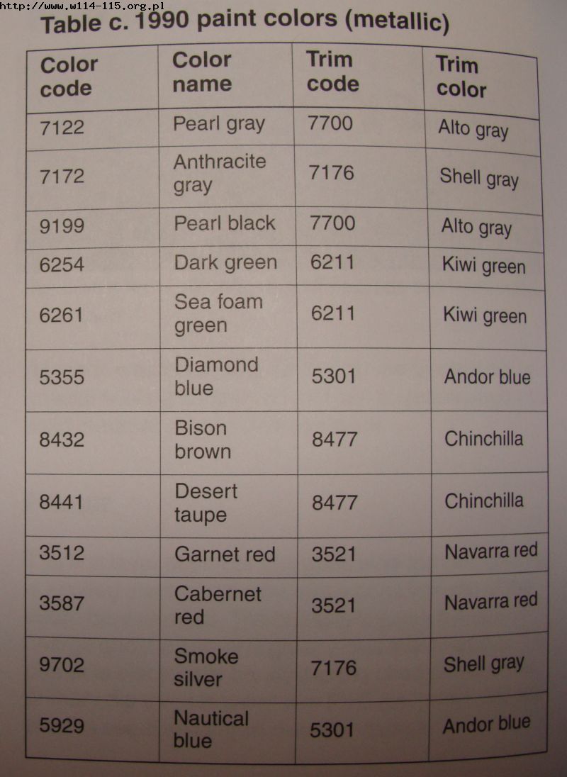

Post: pn lip 13, 2009 9:13 pm
Posty: 2233
Pamietam to zestawienie, chyba je juz kiedys wklejales. U mnie w ksiazce jest to pokazane tak:
Na forach anglojezycznych posluguja sie zamiennie cztero i trzycyfrowymi kodami, bez rozroznienia czy chodzi o nadwozie czy o olistwowanie. Teraz pytanie czy w mieszalniach lakierow ten czterocyfrowy kod rzeczywiscie oznacza polmat, jak ja dobieralem kolor do zderzaka, to wystarczyl kod trzycyfrowy.
Chyba, ze to jakies dodatkowe rozroznienie na Glasurita i Herberta.. :roll:
