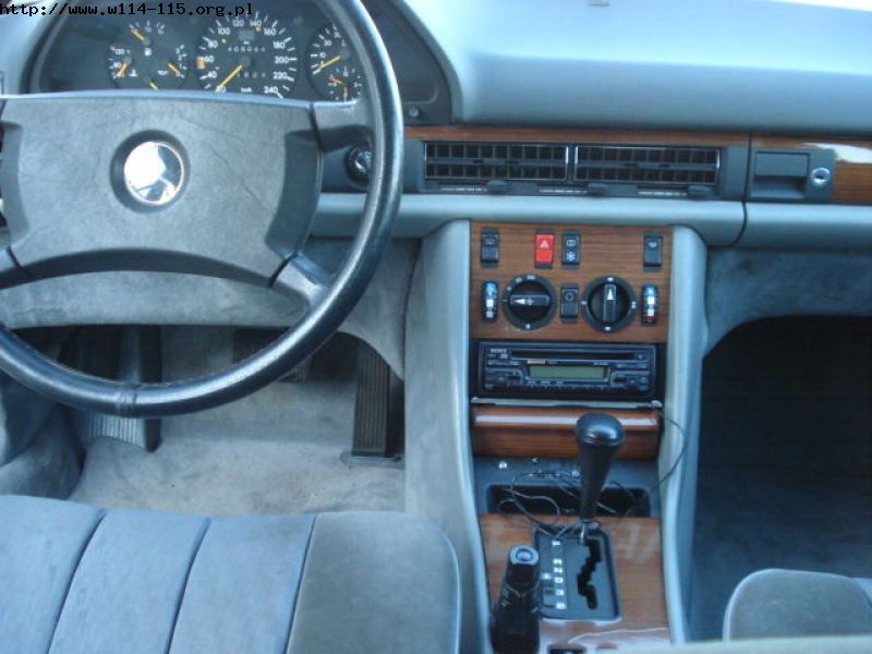

Tempmatic nie ma rozdziału na strony, a manual ma. Są dwa pokrętła, można ustawić z jednej strony maksimum, a z drugiej minium. I z jednej będzie zimno, a z drugiej ciepło. Moim zdaniem jest to podział na dwie strefy.
Fotka z netu znaleziona "na szybko".

Hmm..... OK. Muszę "dorwać" się do 126 z klimą manualną, albo kupić ;) takie auto. Na razie przyjmuję powyższe. [zlosnik]
