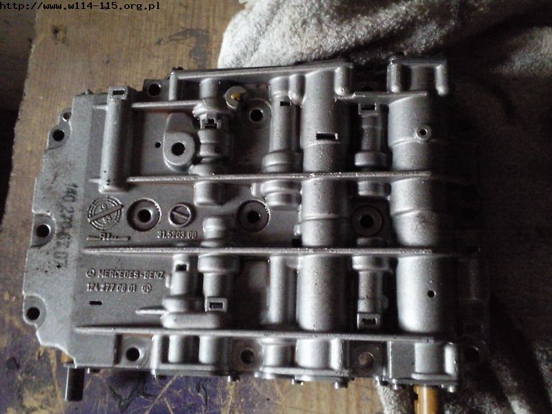

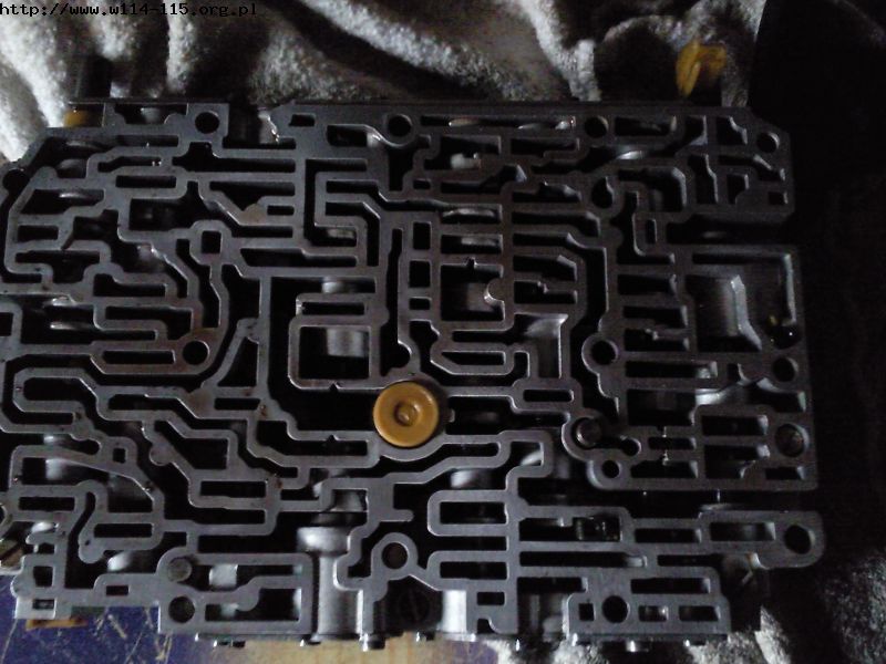

Powodem nie działającego kickdowna w mojej W140, oraz tego że skrzynia zaraz po ruszeniu wrzucała mi 4-bieg, jest płyta sterująca o numerze 124 277 06 01, obok jest nadruk z taki m numerem 140 270 67 07.
Czy jest możliwość jej naprawy, bo kupno drugiej będzie pewno ciężkie.
Diagnoza i naprawa odbyła się w firmie Getrybe w Szczecinie, mechanik miał taką samą płyte w warsztacie, ale nie dawał pewnośći jak długo będzie działała w mojej skrzyni, zdecydowałem się na jej wymiane u niego na miejscu.
Po odbiorze auta kickdown działał, skrzynia zmieniała biegi prawidłowo, ale po kilku dniach, dokładnie wczoraj znowu padł kickdown.
Wydałem 1000zł, a skrzynia dalej nie działa, nie mam już siły ani pieniędzy by znów wywalić kase w błoto.
Prosze o wszelkie sugestie i pomoc w sprawie, i daje jeszcze foto tej płyty sterującej
Pozdrawiam Mati.
W140 S500 Coupe 94r.

butek22 pisze:
Jak dla mnie masz cos nie teges ze sterowaniem skrzynia z od strony linki połączonej z gazem
moze cos sie zacina ewentualnie coś podobnego; wg mnie nabili cie w butelke - odblokowali >> skrzynia działa >> zdechło

Jurand zaznaczyłeś akurat wybierak programu PRND2.
Ciśnienie sterujące jest regulowane tym cyckiem po lewej - naciskanym dźwignią sprzężoną z przepustnicą.
Aby k-d działał jak powinien linka musi być odpowiednio naciągnięta - możliwie bez luzu przy zdjętej nodze z pedału gazu.
Jeśli jest zdecydowanie za luźno k-d może nie funkcjonować jak potrzeba.

Dla spokoju sumienia zerknął bym po zdjęciu miski czy jak już Jurand pisał jest naciskany tłoczek od ciśnienia sterujacego tą linką (a sprężynowanie nie wynika z mechanizmu E-S, a dalej urwane).
Jeśli tak no to nie pozostaje nic innego jak wybebeszyć płytę i zobaczyć co się z nią dzieje. To sie samo nie psuje. Być może masz zamuloną skrzynię albo coś się tam dzieje na tyle, że opiłki zaczynają blokować i przycierać tłoczki sterowania.
Robota nie trudna ale wymagająca ogromnego skupienia i czystego warsztatu.
