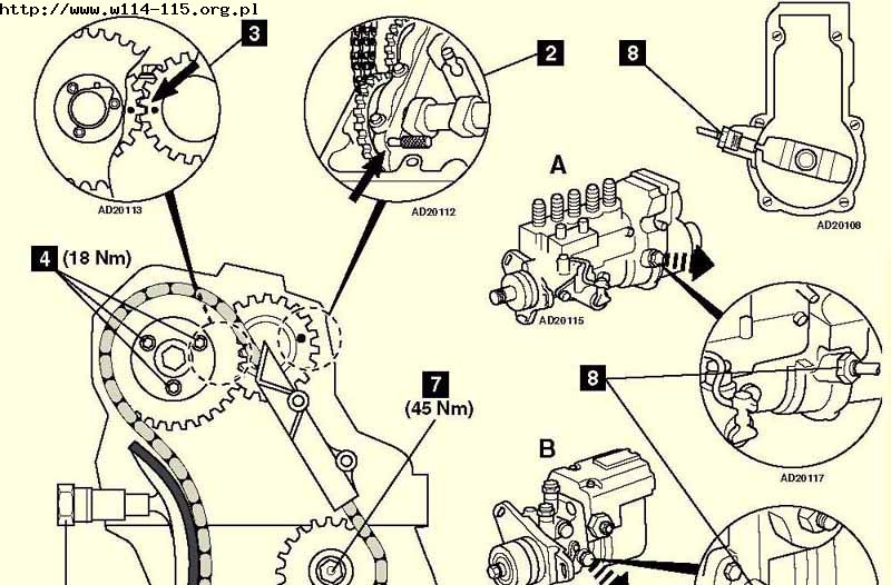

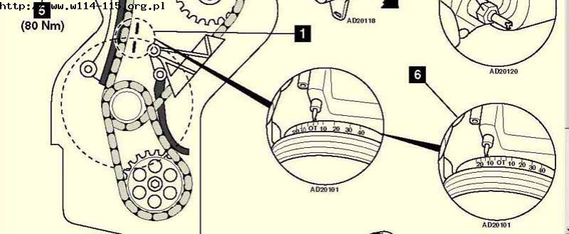

Chciałbym prosić o informacje, jak ustawić pompę wtryskową i rozrząd w silniku 2.2 l diesel w W202.
Sytuacja jest taka, że jest nowy silnik, ale był bez pompy, na szczęście w poprzednim była dobra. Tyle, że teraz trzeba ją założyć, ustawić, itp. itd.
Prosiłbym o wszelkie przydatne informacje na ten temat.
Mniej więcej wiem, jak to ustawić w tych starszych silnikach, czyli OM601/602/603, ale nie wiem, czy tutaj jest tak samo i czy są takie same parametry.
Sprawa pilna.
