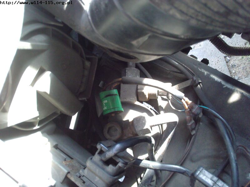

oczywista są tam dwa, jeden wyłacza kompresor gdy brakuje ciśnienia, mi zaś potrzebne info na temat tego drugiego, który steruje wiatrakiem na wolnym biegu i załącza się po przekroczeniu 20atm.
zamówiłem sobie 6ZL351 024 081, ale okazał się zły (choć wyglada identycznie) bo jest czerwony a nie zielony [zlosnik] i włącza się przy 15,5atm a wyłacza przy 10atm...
Czy Ktoś zna numer tego właściwego zielonego? Ja aby go odczytać musiałbym go odkręcić tym samym wypuścić gaz z klimy... :(
Na razie wiatrakiem steruje mi kompresor, ale nie satysfakcjonuje mnie taka rzeźba...

kolor chyba nie ma większego znaczenia, ja mam 20 atm czerwony.
Kurcze szkoda, że nie zerknąłem wcześniej bo wracając z parkingu bym odczytał numer MB z czujnika.

A tak serio to ten zielony na obrazku z kabelkami (Pan od klimy mi powiedział że ma być zielony, a narazie to ja jestem zielony [zlosnik] ), bo dla mnie jak włącza się na niższym ciśń to poprostu by się wczesniej wiatrak włączał, ale cóż jak ma być 20psi niech będzie...

Oznaczenie mojego czerwonego:
20PS 1051-001
nr OEM 004 820 07 10

S'il te plait
http://www.yiparts.com/Part/de/VUEM
A stąd można wywnioskować, że ktoś ma kłopoty z gwintami i trudno znaleźć zielony - zasąpiony czerwonym.
http://www.peachparts.com/shopforum/showthread.php?t=155474
Doczytałem też, że jak coś trzeba będzie zmienić osuszacz na jakiś po upgrade - ale ile w tym prawdy nie wiem.

thx :), z tego by wynikało że kupiłem zamiennik 004 820 68 10 -który to powinien być i wszystko by było dobrze, gdyby nie to cisnienie...

Dotarłem do informacji że czujnik ciśnieniowy 004 820 07 10 oraz 002 820 52 10 mają ciśnienia po 20atm, ale były stosowane do aut (126) do '85, a po '85 były już czujniki 004 820 68 10, które mają 15,5 atm -czy Ktos mógłby to zweryfikować?

Znalazłem u siebie dane dotyczące ciśnienia załączania i wyłączania czujnika czerwonego i zielonego:
Niestety do numerów katalogowych nie dotarłem.
