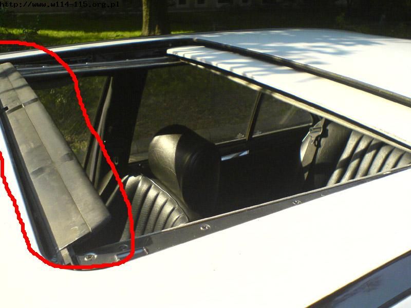

witam,
moze mi ktos prosze wytlumaczyc co jest odpowiedzialne za to, ze owiewka od szyberdachu stoi sztywno(prosze bez skojarzen) :-) po jego otworzeniu sie. U mnie w W201 widoczna na zapozyczonym zdjeciu owiewka luzno chodzi i opada, gdy dach jest w pozycji otwartej. Co tam trzeba powymianiac? Przerabial ktos ten element...?
z gory dzieki i pozdr.

Jeżeli ta owiewka jest luźna i opadnięta, to problem tkwi w dwóch sprężynkach. Albo ich nie ma, albo pękły, albo się skorodowały, albo są źle założone. Te sprężynki mocuje się mniej więcej po bokach owiewki. Trzeba wyjąć owiewkę żeby to naprawić.

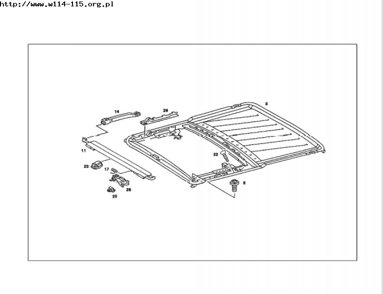

Ktos mnie ubiegl, wiec wkleje tylko rysunek z EPC ;)
Nr 17 na zdjeciu,
1247820535 lewa
1247820635 prawa
Cena wg mercmanii 8 zlociszy z groszami.

dzieki chlopaki za szybka odpowiedz.Tak wypatrzylam tam takowe sprezynki, ktore sa juz troche nadrdzewiale i ktore tez psikalem jakims tam preparatem w celu przywrocenia ich do prawidlowej funkcji, jednak bez wiekszych rezultatow.W zwiazku z tym udam sie do ASO i dam im w koncu zarobic [usmiech]
Zdam relacje czy cos sie zmienilo i czy przyczyna lezala w tych drobiazgach.
