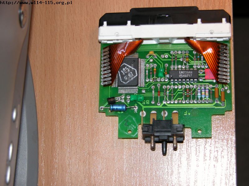

Nie działa wyświetlacz temperatury tzn. nic nie pokazuje, nie świeci itp.. Wymieniłem termistor (bo też nie działał) więc to już z głowy. Po wyciągnięciu zegarów oraz wymontowaniu i rozebraniu wyświetlacza ukazało mi się takie coś:
Nie jestem elektronikiem ale w górze na samym środku ewidentnie jest coś wylutowane.
Pytanie: co tam ma być? Ma ktoś może takie zdjęcie do porównania? Lub ewentualnie proszę o schemat z wyjaśnieniem jakiej części mam szukać lub co powiedzieć elektronikowi, który to będzie naprawiał.

Żaróweczka podświetlenia wyświetlacza?

Na pewno czy to tylko przypuszczenie? Jeżeli tak to proszę o jakieś dane techniczne (symbol, moc itp) ew. zdjęcie.

W miejscu zaznaczonym kółkiem ma być faktycznie żaróweczka podświetlająca.
Jeśli chodzi o parametry, to ma mieć 12V i ma świecić.
Nie ma ona jednak nic wspólnego z wyświetlaniem temperatury. Raczej tylko z podświetlaniem wyświetlania [zlosnik]
Tutaj
http://anonymouse.org/cgi-bin/anon-www. ... 600&SGN=12
masz link do EPC (pozycja nr 8 )
Poniżej jest numer katalogowy. Pamiętam, że taka żarówka kosztowała ładnych parę lat temu 14 złotych. Lepiej więc udać się do sklepu z częściami elektronicznymi i kupić za złotówkę.

Byłem u elektronika, sprawdził układ i mówi że wszystko jest ok ale układu scalonego nie potrafi sprawdzić i najprawdopodobniej on jest uszkodzony :( W każdym razie wyświetlacz nie dał znaku życia oprócz świecącej się żaróweczki :-? Czyli trzeba będzie kupić nowy/używany...

Często się zdarza, ze wyświetlacz ozywa dopiero po podlaczeniu czujnika.Sprawdzales komplet czy sam wyswietlacz?

Sprawdzałem komplet niestety nie odezwał się :(

Czyli jednak zgon całkowity. Zamówiłem nowy/używany.
