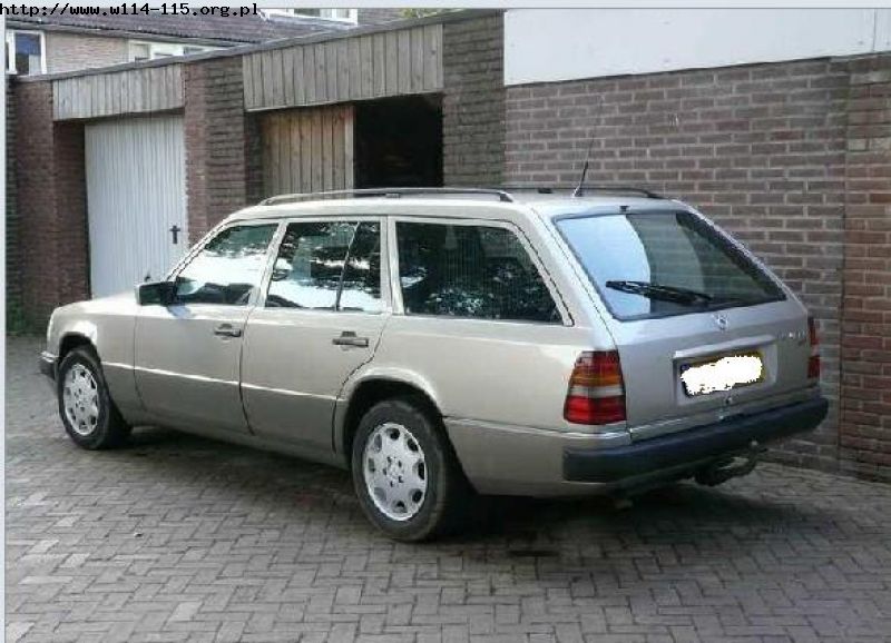

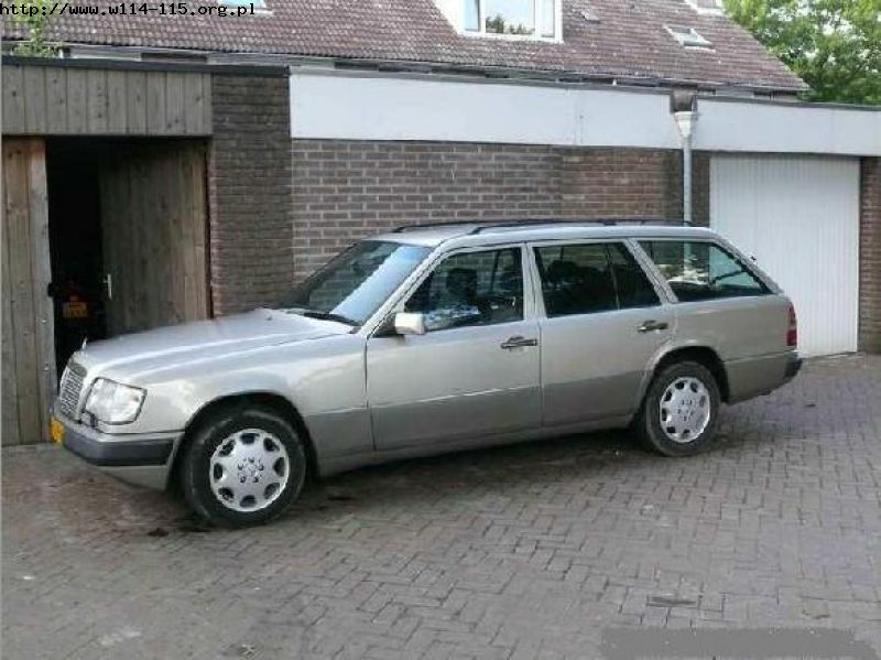

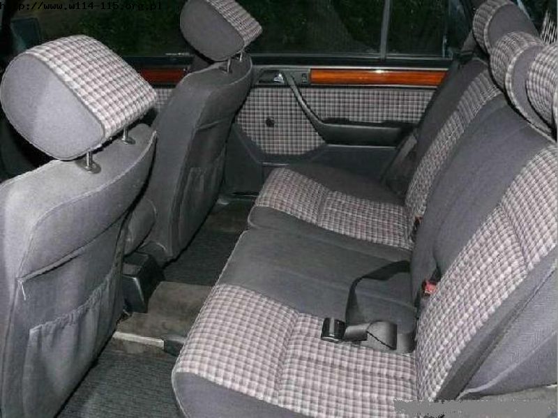

Znalazlem takie ogloszenie:
Mercedes 300 td 4matic aut 4wd 1987
Auto jest jak widac z 87 roku,turboD,automat,4MATIC -z wyposazenia ma :
elektryczny dach,klima(ponoc dzialajaca),elektryczne siedzenie kierowcy z 2 pamieciami,podgrzewane siedzenia,okna+widoczne na zdjeciach rzeczy.Przebieg deklarowany 524.000 przy czy przy 250.000 byl wymieniony silnik(ponoc sa rachunki).Z tego co pisze wlasciciel bezwypadkowe.Moje pytanie brzmi co sadzicie o tym aucie po zdjeciach i opisie??

Chłopie - spójrz na to auto: buda z E-klasy (od '93 roku), wnętrze podobnie. Albo wszystko przełożono, albo szczepan. 4-matic to wielkie koszty i wielkie kłopoty. Koszty części do zawieszenia przedniego mogą przyprawić o zawrót głowy. Elementy do przedniego napędu też są w cenie uranu. Omijaj szerokim łukiem takie egzemplarze. A jeżeli masz zajawkę na 4-matica, to poszukaj oryginalnego egzemplarza. Można trafić, a ceny są zazwyczaj bardzo atrakcyjne. Często można się nadziać na ogłoszenia, w których dopiero gdzieś między wierszami piszą o tym, że to napęd na 4 łapki.

Omijaj takie kombinacje z daleka, to nic dobrego, auto po takich czarach marach może być wieczną skarbonką.

Dzieki-cos mi na oczach siadlo [zlosnikz]
