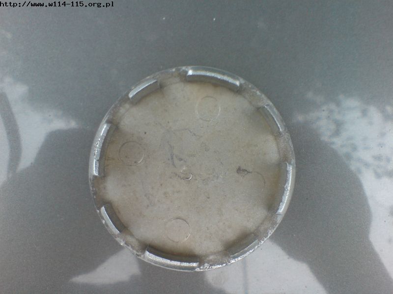

moje są dwie melber i dwie no name.Nie ma na tych dwóch nic napisane.Wymiary takie same jak Twoje. <br>Dodano po 16 godzinach. 31 minutach.:<br> sorry za bład.Moje są 4 szt MELBER. Wydaje mi sie że Twoje są takie same jak moje.
wymiary dekielka:
Srednica zewnetrzna 69 mm
od wewnatrz od łapki do łapki 64 mm.
Wieczorem wrzuce zdjecia tego dekielka. <br>Dodano po 2 godzinach. 4 minutach.:<br> Obrazek
69 mm
wymiar pomiedzy szerokimi zaczepami 64 mm

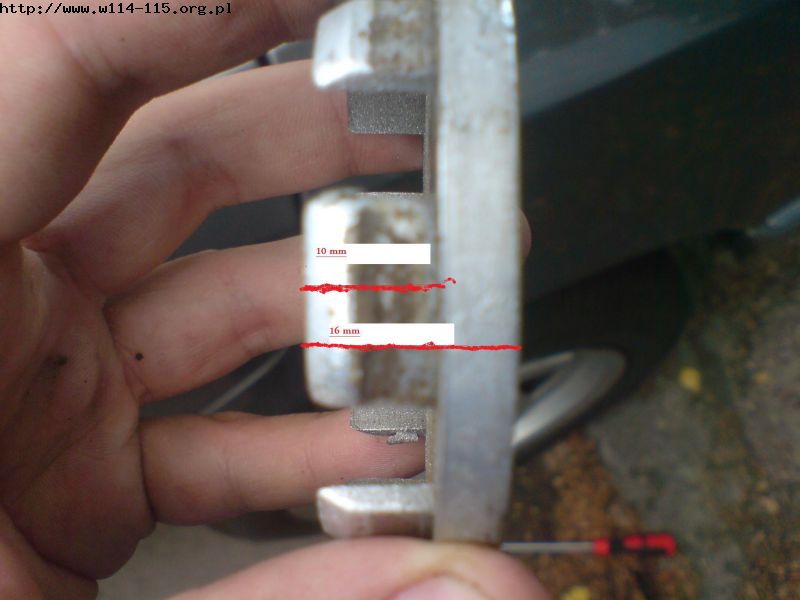

A wrzuciłbyś fotkę dekielka z boku ? Chcę zobaczyć jak wyglądają i jak głębokie są te wąsy.
C140 5.0
Post: śr sie 05, 2009 10:08 pm
Posty: 376
Lokalizacja: Kraków
jutro wrzuce.

j.w <br>Dodano po 2 minutach.:<br> Obrazek
takie mi wymiary wyszły.
