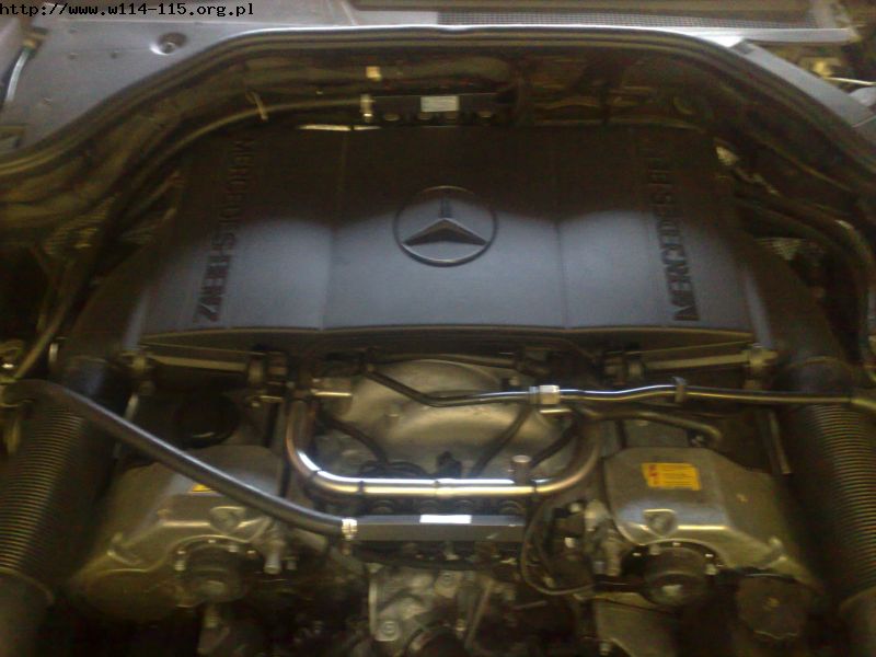

U mnie są schowane za silnikiem patrząc od przodu auta schowane za plasikowa oslona. Zrobilbym zdjęcia ale auto już 2 miesiąc u lakiernika stoi.

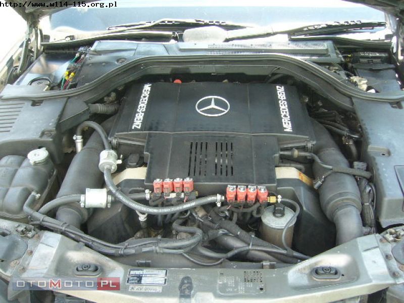

Tak jak radził czarek12. Allegro:
Generalnie zasada taka aby przewody od gazu były jak najkrótsze ...

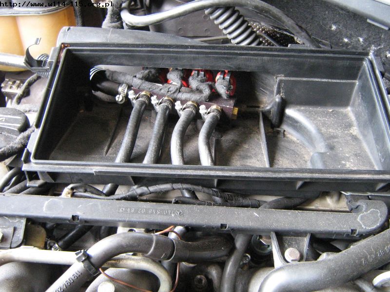

właśnie widziałem powyższe zdjęcie na allegro , znalazłem też coś takiego , ale tu już przewody są za długie
przewody by były najkrótsze jakby wtryski zamontować pod obudową filtra , myśle że dało by rade je tam upchnąć tylko czy nie zaszkodzi im temperatura :roll:

U mnie lepiej się postarali gazownicy wszystko ładnie jest schowane z tyłu i wtryski i filtry

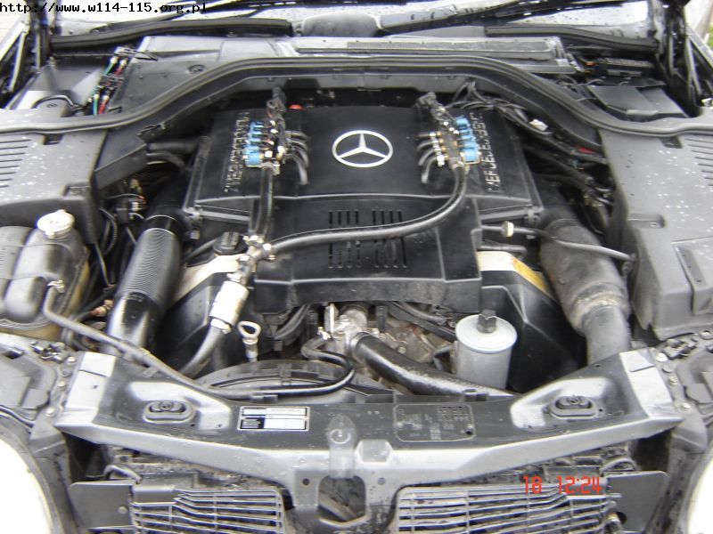

właśnie miałem wstawić foto z alegro ale kolega master mnie uprzedził ,tak właśnie najczęściej są montowane w w140 V 8, nie wygląda to najgorzej, dobry dostęp,krótkie węże zasilające, "grzane listwy-rozdzielacze" :lol: (dzięki dla kolegi MASTERA )

u nas w obu 140-stkach gaz jest rozwiazany, zalozony w ten sposob i sprawuje sie super, bez zadnych problemow...

Mi najbardziej odpowiada takie rozmieszczenie LPG:
