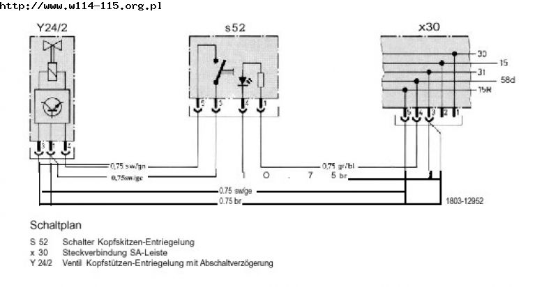

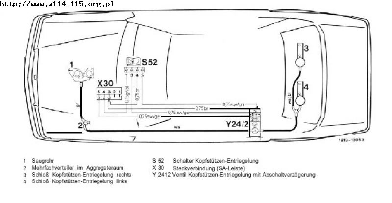

Moze mi ktos podeslac tytulowy schemat (chodzi o podlaczenie elektryczne zaworu i przycisku) lub nakierowac na miejsce gdzie takowy moge znalesc.
ps. przepraszam, jezeli temat byl juz poruszany, ale mam dostep do sieci z doskoku i nie mam za bardzo czasu szukac po forum.

Wielkie dzieki!! [ok] Slabo troche widac opisy kolorow kabli...
