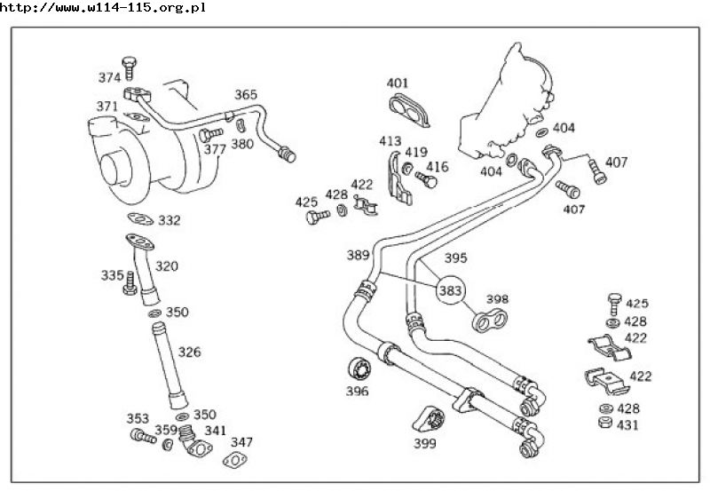

Panowie Przy okazji wymiany oleju spostrzegłem u Mercedes niepokojący objaw w postaci cieknącej Turbiny.Zdążyła już opluć troche pod sobą m.in poduszke silnika.
Jakie tam są uszczelnienia, czy normalnie dostępne i czy łatwo się wyciąga turbine? <br>Dodano po 10 godzinach. 40 minutach.:<br> OK. znalazłem i wygląda na to, że jest to element 332 na schemacie.
Obrazek <br>Dodano po 2 godzinach. 35 minutach.:<br> Po umyciu i wtepnych oględzinach stwierdzam,że możę to być jeszcze uszczelnienie 371 na schemacie, i tu mam pytanko, czy jeżeli Turbina nie chodziła dłuższy czas(odłączone podciśnienie) możę to być przyczyna uszkodzenia tego uszczelnienia?
