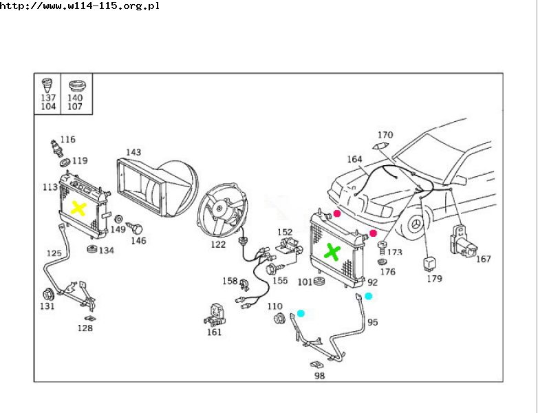

...Jestem zmuszony wymienić CHŁODNICĘ OLEJU SILNIKA
Rozumiem, że tą która jest w zderzaku po lewej stronie? (zielone X)
spox pisze:
...prosze nie mylic z ta od ABS.
Raczej ASB (żółte X).
spox pisze:
...Interesuje mnie tylko to czy jest to do zrobienia wlasnymi silami
Jest to do zrobienia, ale dobrze mieć podnośnik kolumnowy. Z kanału trochę niewygodnie.
Trzeba zdemontować plastikową osłonę chłodnicy w nadkolu. Następnie odkręcić wspornik chłodnicy (niebieskie kropki) i rurki od chłodnicy (czerwone kropki).

spox pisze:
... a o chlodnice oleju chodzi mi taka jak w tym linku
http://aukcja.onet.pl/show_item.php?item=701356664...
To nie chłodnica oleju (oil radiator) lecz schładzacz oleju (oil cooler). Trochę było mi to dziwne, że 250D ma taką dodatkową chłodnicę oleju, która występuje raczej w wersjach od 3 litrów w górę.
