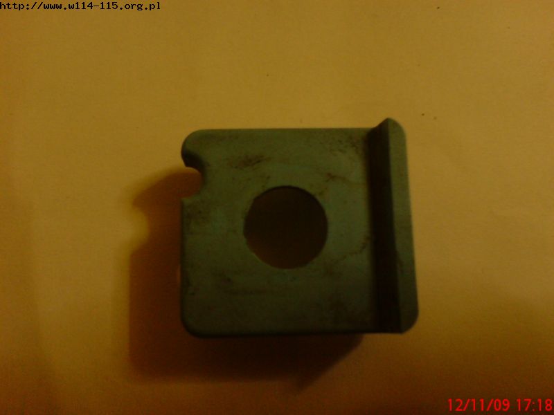

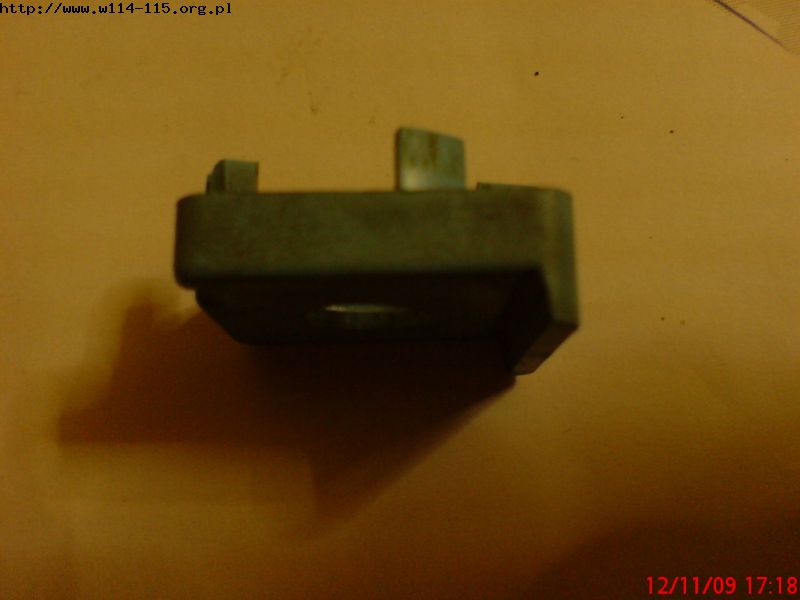

Powracam ponownie z tematem moje qupe lada dzien wychodzi od lakiernika i chcialem uzbroić reflektory w wycieraczki ale w żaden sposób nie dalo rady nie mam pojecia w jaki sposób przymocować silniczek do reflektora przeglądając linka od Valentine na pierwszyn zdjeciu są dwa silniczki i są tam 2 niebieskie kwadratowe podkadki których ja nie posiadam u mnie są 2 nakretki na jedną tuleje nie wiem może handlarz nie wyslal Więc pytanie /Czy one powinny być w modelu 124 w linku jest 140 jeżeli tak czy ktoś może posiada nadmiar tego gadzetu odkupie lub może podać wymiary to sobie wyrzezbie w aso raczej nie ma szans element przypisany do silniczka a wywalenie 150 zl na allegro na zakup silniczków dla podkladek wszystko jasne .

ucho potrzebujesz metalowych uchwutów. Widoczne sa one w fotorealcji z linku podanego przez Valentine. Uchwyty przykreca sie do silnika wycieraczki i wsuwa pod lampe w uchwyt plastykowy i dodatkowo skreca wkretami jesli dobrze pamietam.

Dzisiaj odebralem ASO pióra wycieraczek do reflektorów i przedstawiony wyżej przekażnik http://www.w114-115.org.pl/forum/img01/ ... raczki.jpg
listwy pod lampy gotowe http://www.w114-115.org.pl/forum/img01/ ... listwa.jpg no i brakuje mi tylko jednej niebieskiej podkladki na silniczku http://www.w114-115.org.pl/forum/img01/ ... niczki.jpg a więc poszukiwany poszukiwana niebieska podkladka moze ktos ma spalony silniczek w elementach chetnie kupie lub samą podkladke
http://www.w114-115.org.pl/forum/img01/ ... 45_pod.jpg http://www.w114115.org.pl/forum/img01/1 ... 8_podk.jpg http://www.w114-115.org.pl/forum/img01/ ... _podkl.jpg
jedna podkladka i pozostale puzzle nie są montowane
