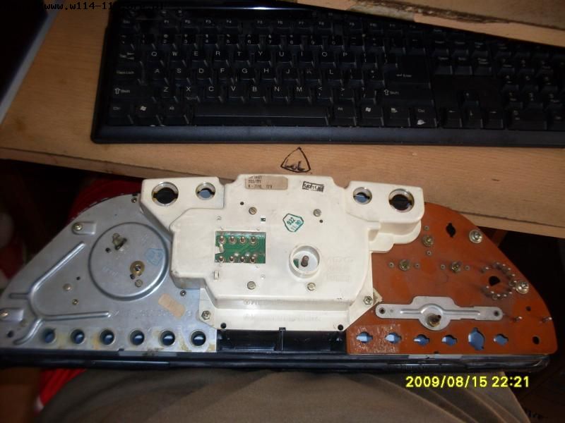

Mam popalone scieżki oświetlenia w zegarach tzn. nie pali mi sie podświetlenie wskażnika ilości paliwa, ciśnienia oleju i temp płynu chłodzącego - w nocy lewa strona zegarów jest ciemna. Czy mozna przełożyc z innego zestawu zegarów tą własnie stronę z tymi wskaźnikami? Czy będą pasować zegary także z innych wersji silnikowych?

najtańszym sposobem będzie połączyć za pomocą cienkiego kabelka ,oczywiście w izolacji , przepalone ścieżki, trochę cyny + lutownica i powinno być git, oczywiście jak jest do czego przylutować ale zazwyczaj ścieżki nie wypalają się do końca :lol:

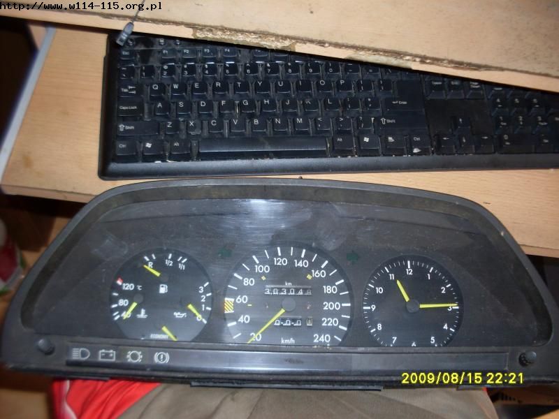

ja mam sprawny zegar do W126 tylko bez obrotomierza ale jak masz u siebie to z tego wykręcasz zegarek i podpinasz i heja cena 40zł za caly licznik + ok 15zl wysylka wychodzi <br>Dodano po 5 minutach.:<br> Obrazek
Plastiki :)
