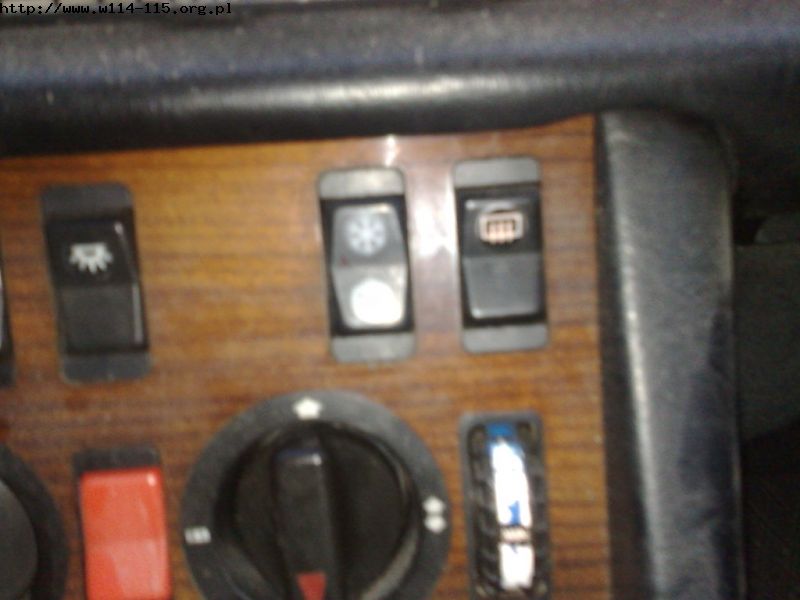

Mam pytanie - czy jest jakiś jakiś wytłumaczalny powód, że nawet na min temp. leci ciepło z nawiewu nawet podczas jazdy ok.80 km/h? P.s. - do czego może służyć ten przełącznik (2 od prawej na górze?) Przepraszam za niewyraźne zdjęcie - na górze jest śnieżynka a na dole coś jakby szyba z dwiema pionowymi falami. http://www.w114-115.org.pl/forum/img01/ ... 811532.jpg

skuter_66 pisze:
klima manualna i odparowywanie szyb -i jest założony do góry nogami :)

klima manualna to tylko nawiew zimnego powietrza, którego tem mozna regulować przez ew. podkręcenie ogrzewania...
A inna to klimatronic, który sam trzyma temp. zadaną...

skuter_66 pisze:
Czyli przełącznik albo zmusza układ do oddawania chłodu do wnętrza lub nakazuje grzania...?
przełacznik zmusza do oddawania chłodu, a odparowywanie wymusza pracę kompresora non stop.
