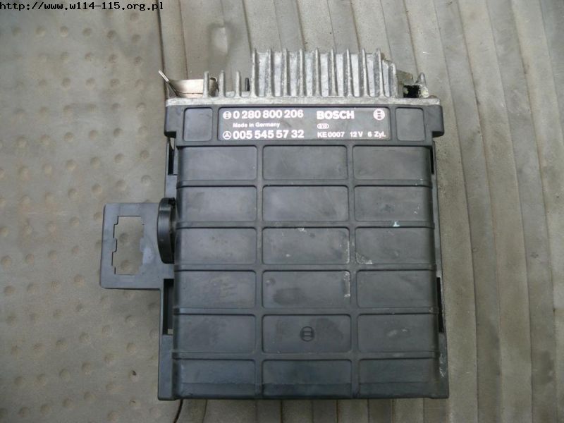

Jak to się zowie i do czego służy? Umieszczone było na ściance w nogach pasażera. Rozbieram autko na części i się na to naciąłem - pierwotnie była to 2,8 benzyna później w budzie był 250D.

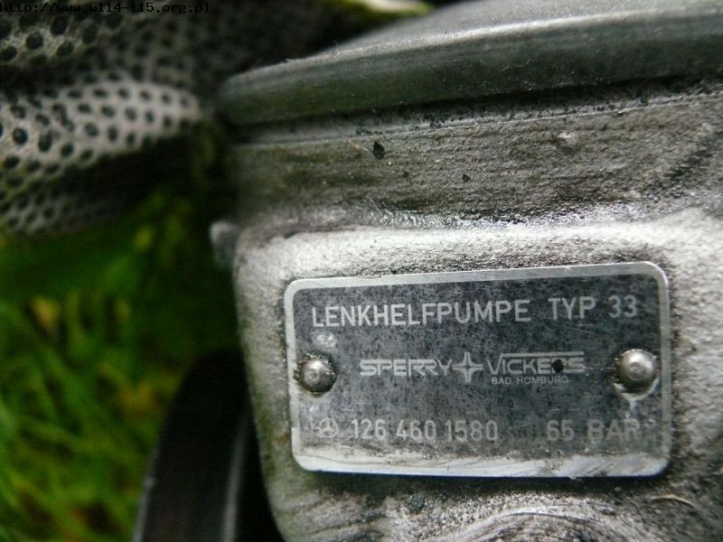

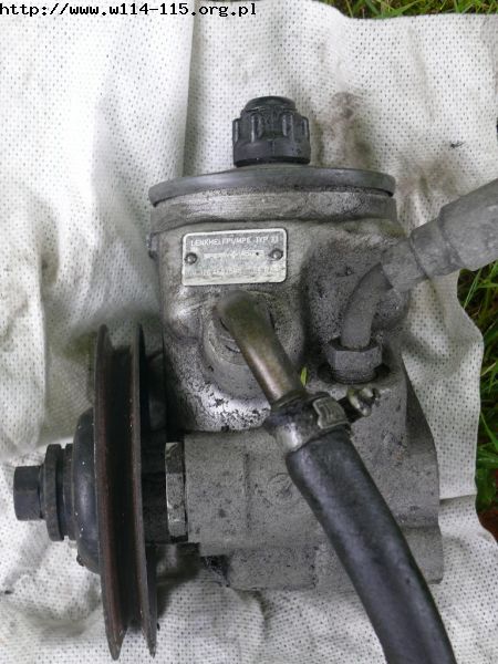

Druga rzecz to pompa wspomagania - zamontowana była przy poprzednim silniku (nie wiem jaki) jaki funkcjonował w budzie 126 jaką kupiłem ;) Co możecie o niej powiedzieć???

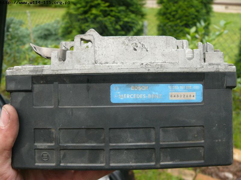

Idąc dalej... to jest sterownik ABS-u prawda?

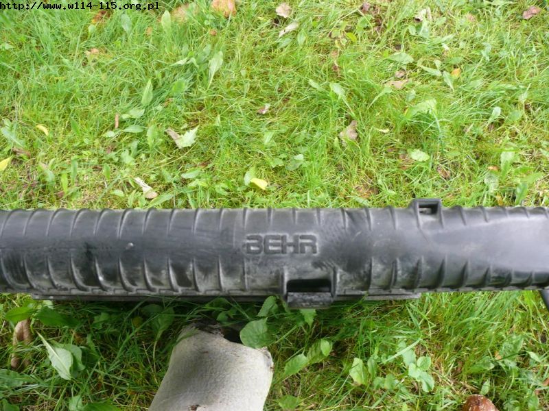

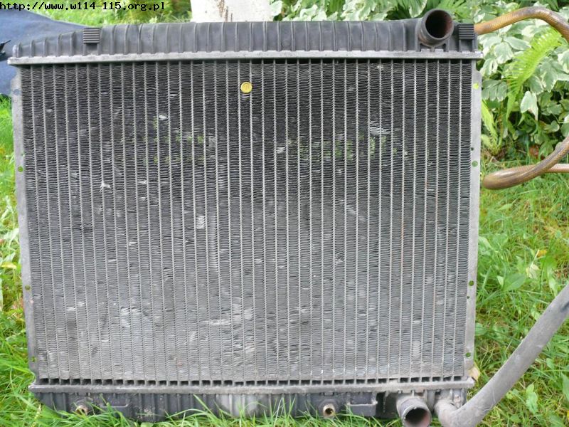

I może jeszcze... ta chłodnica jest od...? Zamiennik jakiś prawda?

Pierwszy sterownik jest do silnika, a drugi to faktycznie ABS
Wyglada jak chlodnica do M110.
Tak na oko, oczywiscie - kiedys mialem 123 z M110. [oczko]

Pierwszy komputer nie sterowal M110... 2.8 nie wystepowal w KE-Jetcie

Hmmm troszkę jaśniej poproszę... M110 tzn? Sterownik jest od innego auta i chłodnica jest od innego auta. Wiec?

Nie wiem od czego jest chlodnica, ale w moim 280SE tego sterownika nie bylo. Pisze na nim KE wiec podejrzewam ze steruje takim rodzajem wtrysku - a KE w M110 (silniki 2.8 ) nigdy nie bylo. Ktos do Twojego auta wrzucil 250D, wiec rownie dobrze mogl wczesniej wrzucic 2.8 w miejsce innego silnika (albo odwrotnie).
EDIT
wystarczylo wpisac numer tego sterownika do google'a.
http://www.atpelectronics.co.uk/Catalogue/mercedes.htm
300SE jak wol [oczko]

Boshe! Jak mogłem popełnić taki błąd!! W budzie z fabryki wyjechał 3l nie wiem co mi sie z tym 2.8 ubzdurało. Dziekuje za podpiwiedź. A co powiecie o pompie?? Bo rozumiem, że chłodnica jest od w123?
