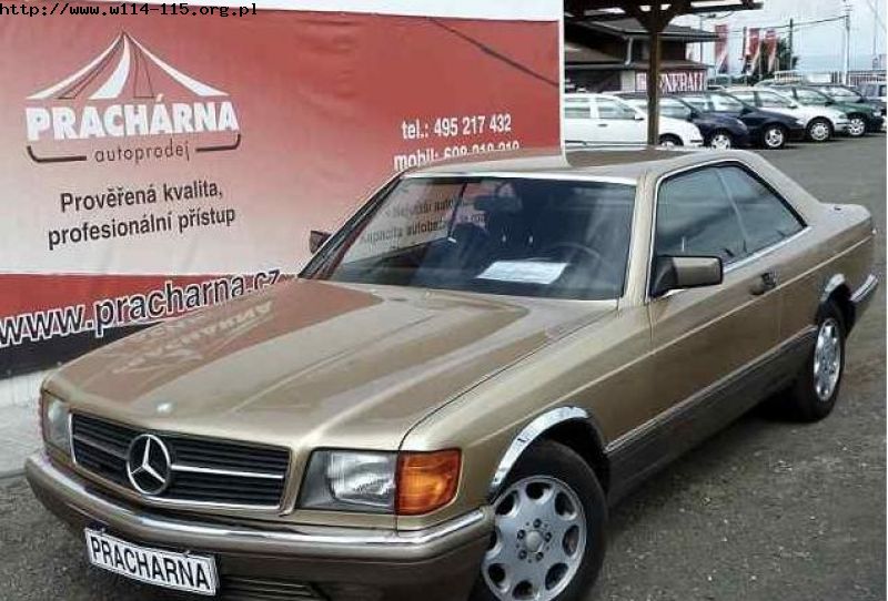

Witam, czy ktoś wie jaki jest kod lakieru na tym mercedesie i jaki jest kod lakieru listew??? Proszę o opinię czy taki lakier będzie pasował do W126???

z fotki kolor jest podobny do srebrnego metalica (kod 744)
Taki lakier Briliantsilber Metallic (744) był oryginalnie stosowany na modelu W126.

Raczej jest to 702-smoke silver metalic

Tak, to jest Smoke Silver, a prezentuje sie tak:

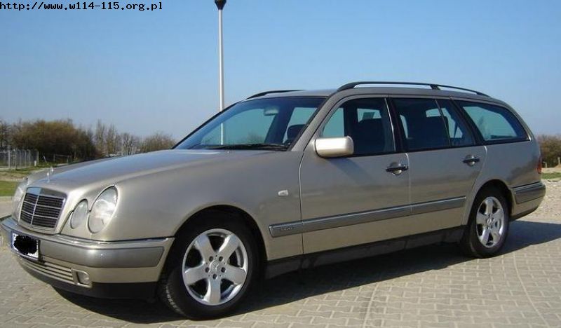

Mi to raczej pod jakiś złoty bardziej podchodzi, widać róznicę na autach a obydwa stoją w słońcu. Wie może ktoś jaki jest kod na złotego metalica??

mark2222 pisze:
moze to wina ponad 10 lat roznicy tego slonca :D ;)
ale tak naprawde to wg mnie tez jest inny odcien okulara bardziej zlotawy cos jak "impala"

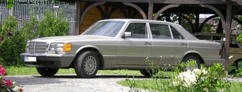

czy to jest oryginalny lakier na tym 126???
Wybaczcie że pytam, ale mam problem na jaki kolor polakierować swojego i szukam kodów lakieru i przykładów jak to w rzeczywistości wygląda

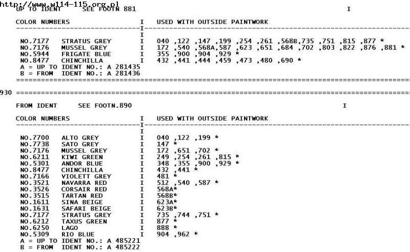

Dzięki, wychodzi na to że najbardziej zbliżony to będzie 441 impala lub tak jak wczesniej koledzy pisali że 702 rauch silber, a czy ma ktoś może tabele z kodami lakieru listew i zderzaków do odpowiednich kodów lakieru??? Bo to też chyba było jakoś połączone.....

mi ostatnio dobierali farbe wedlug winu i kodu lakieru
i kolor listew byl juz zapisany w programie do dobierania farby (wiadomo jest inny) wiec dokladnie zapytaj w firmie z lakierami pewnie ci poweidza jaki to kolor wazne bys podal kod calosci auta a najlepiej win

U mnie oryginalny jest 480 manganian brown i listwy były do niego podejrzewam że też oryginalnie malowane w inny odcień sprawdzałem na stronce która mi podrzucił kolega ~diablo107Podkarpacie, ale ten kolor nie podoba mi się przynajmniej na moim bo na tym SEC-u wygląda ładnie, i tak mam teraz całego rozebranego to myślę mu jakiś ładniejszy kolor zarzucić. Właśnie spodobał mi sie ten odcień Impala Metallic (441) i Champagner Metallic (473). Raz spotkałem się z postem na temat kodu lakieru listew do poszczególnych kodów lakieru nadwozia, tylko nie mogę jakoś na niego natrafić teraz.

Masz tu dla 126 ,po lewej nr lakieru szerokich listew ,po prawej nr lakieru blachy.

Dzięki serdeczne, pozdrawiam
